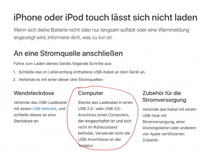

Re: ampX lädt IPhone/IPad nicht
Vielleicht liegt es am im ampX verbauten USB Standard.
Laut Apple Support lädt das iPhone nur an USB 2.0 und 3.0 Typ A Buchsen.
Möglicherweise ist der Ausgang am ampX noch einer nach USB 1.0 Standard. In der Bedienungsanleitung konnte ich leider nichts zum verbauten Standard finden.
Eventuell solltest du Montag mal die Nubert Hotline kontaktieren und nachfragen.
