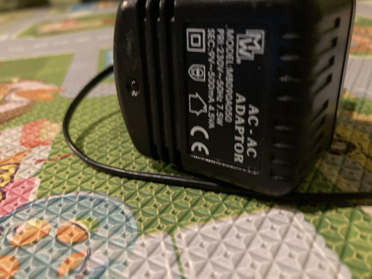

Ich schließe gerade eine Anlage an und bin mir nicht sicher, ob das Netzteil in der Box zum Antimode cinema passt.
Ich habe ein Foto angefügt.
Auf dem Antimode steht 9V AC / 12V DC.
Passt das Netzteil dazu?
Ich bin mir zu 99% sicher, dass es das richtige sein müsste...
Vielen Dank!

laut dem webstore von dspeaker.com scheint es die ältere Version mit gelber LED zu sein(da größere Bauform vom Netztteil)?! Laut den Fotos dort passt aber Herstellername, Ausgangsspannung und Polarität - die Leistungsaufnahme von 1,2 Watt erfüllt es auch locker.
Angabe ohne Gewähr: damit sollte es laufen. Viel Spaß!

Super! Vielen Dank!
Ja, es ist die ältere Version und wenn der Hersteller passt, sollte es bestimmt stimmen.
Zu blöd, dass es aus dem Paket gefallen ist, in die Technikkiste...

Meines vom alten Antimode sieht so aus:

Das wäre dann das 8033 C (nicht Cinema) welches tatsächlich nur mit AC Spannung betrieben wird - wusste ich auch noch nicht, dass die gewechselt haben.

Ah, das erklärt dann auch die doppelte Aufschrift 9V AC/ 12V DC.
Das hatte mich wirklich verwirrt.

Nochmals Danke!
Habe es getestet und funktioniert einwandfrei.
