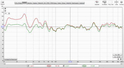

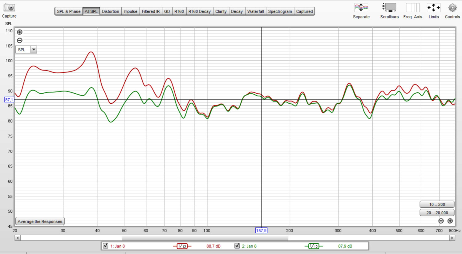

Nun noch zum Hörtest in den eigenen Wänden:
Ich fürchte, nun wäre doch der Thread im HiFi-Bereich besser angesiedelt, weil es dann doch etwas technisch wird. Aber der Reihe nach. Ich habe es immer für etwas Hokuspokus gehalten, wenn berichtet wurde, dass man neue Lautsprecher erst einmal einspielen muss. Aber auch da scheint etwas dran zu sein, weil die Boxen sich nach einigen Tagen nun doch noch harmonischer und weicher anhören. Aber das wesentliche waren ein paar recht üble Raummoden, die dazu geführt hatten, dass der Bassbereich anfangs nicht so sauber war, wie wir uns das gewünscht hätten und wie das im Hörstudio auch klar der Fall war.
Also hatte ich schon im Vorfeld die wirklich tolle REW-Software (Room EQ Wizzard) heruntergeladen und installiert. Nach dem ersten Höreeindruck der Boxen in den eigenen vier Wänden war dann auch schnell klar, dass ein Messmikrofon zum Einsatz kommen muss, um die akustischen Resonanzen genauer zu identifizieren. Empfohlen wurde von REW das miniDSP UMIK-1. Am Freitag ist es angekommen und abends habe ich dann die Messungen durchgeführt. Und der Höreeindruck bestätigte sich: es gibt deutliche Raumresonanzen bei 25, 37 und 55 Hz. Die entsprechenden Filtereinstellung lassen sich über die Software ganz leicht ermitteln und die Parameter entsprechen genau den Equalizer-Einstellungen bei dem Vorverstärker NuControl 2. Ich habe noch ein bißchen die Gains, also die Absenkungen der entsprechenden Überhöhungen, variiert, um einen möglichst gleichmäßigen Frequenzgang bis ca. 800 Hz zu erhalten. Ich habe euch einmal die Frequenzgänge ohne und mit Equalizer angehängt.
Und dann der Hörtest: mit der Eliminierung der störenden Raumeffekte klingen die Boxen nun so, wie wir das erwartet hatten
