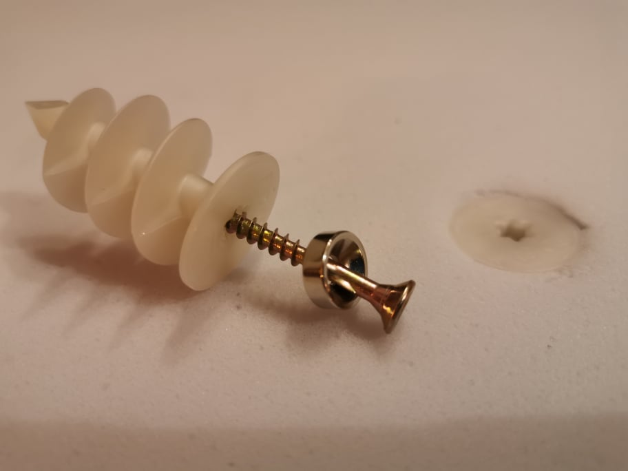

Ebenso sind die Dämmstoffdübel und Magnete angekommen, die ich auch sogleich testen musste, da ich auf die Belastbarkeit der Dübel in Basotect und die Haftkraft der Magneten gespannt war.
Die Dübel lassen sich dank Aufnahme für Torx sehr komfortabel in das Basotect eindrehen, welches dabei auch weitestgehend intakt bleibt. Man bekommt das auch sicher noch etwas schöner als bei meinem hier gezeigten ersten Versuch hin. Auch die Schraube mitsamt Magnet ließ sich gut in den Dübel drehen und am Ende sieht das ganze besser aus als ich befürchtet hatte!
Dann stand der Belastungstest an. Die gute Nachricht: an einem einzelnen Dübel konnte man die mit 2.5 kg beschwerte Platte, also insgesamt rund 3 kg anheben, ohne dass das Basotect nachgegeben hätte - etwas gequält sah es dabei jedoch schon aus
Die halb erfreuliche Nachricht: die Haftkraft der Magneten fällt deutlich geringer als angegeben aus (wahrscheinlich, da ein Großteil des Magnetfeldes direkt über die Schraube abfließen kann) und beläuft sich eher auf 500 g statt 1.6 kg. Das macht das Anbringen und insbesondere Entfernen der Platten sicher einfacher und birgt weniger Potential für Beschädigungen, jedoch habe ich noch Zweifel, dass die Platten damit auch an den Wänden in Position gehalten werden. Wäre aber auch kein Beinbruch, da dann einfach ein kleiner Anschlag auf den Flachstahl aufgeschraubt wird, so dass die Platten nicht nach unten rutschen können.
