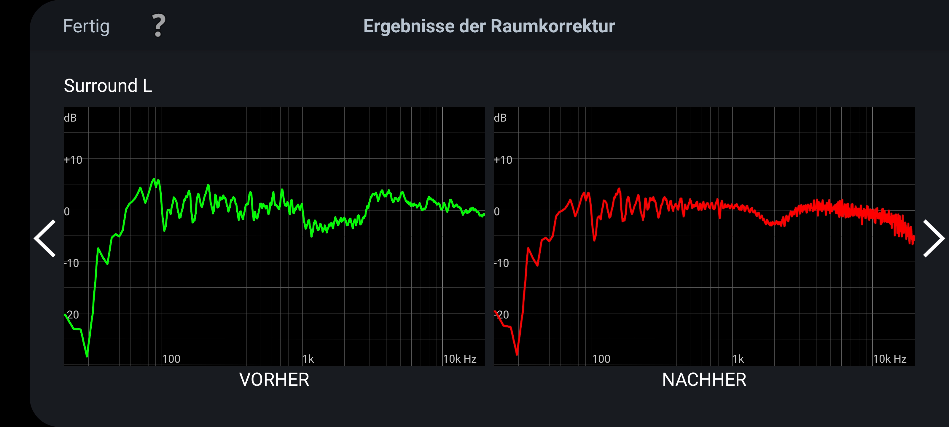

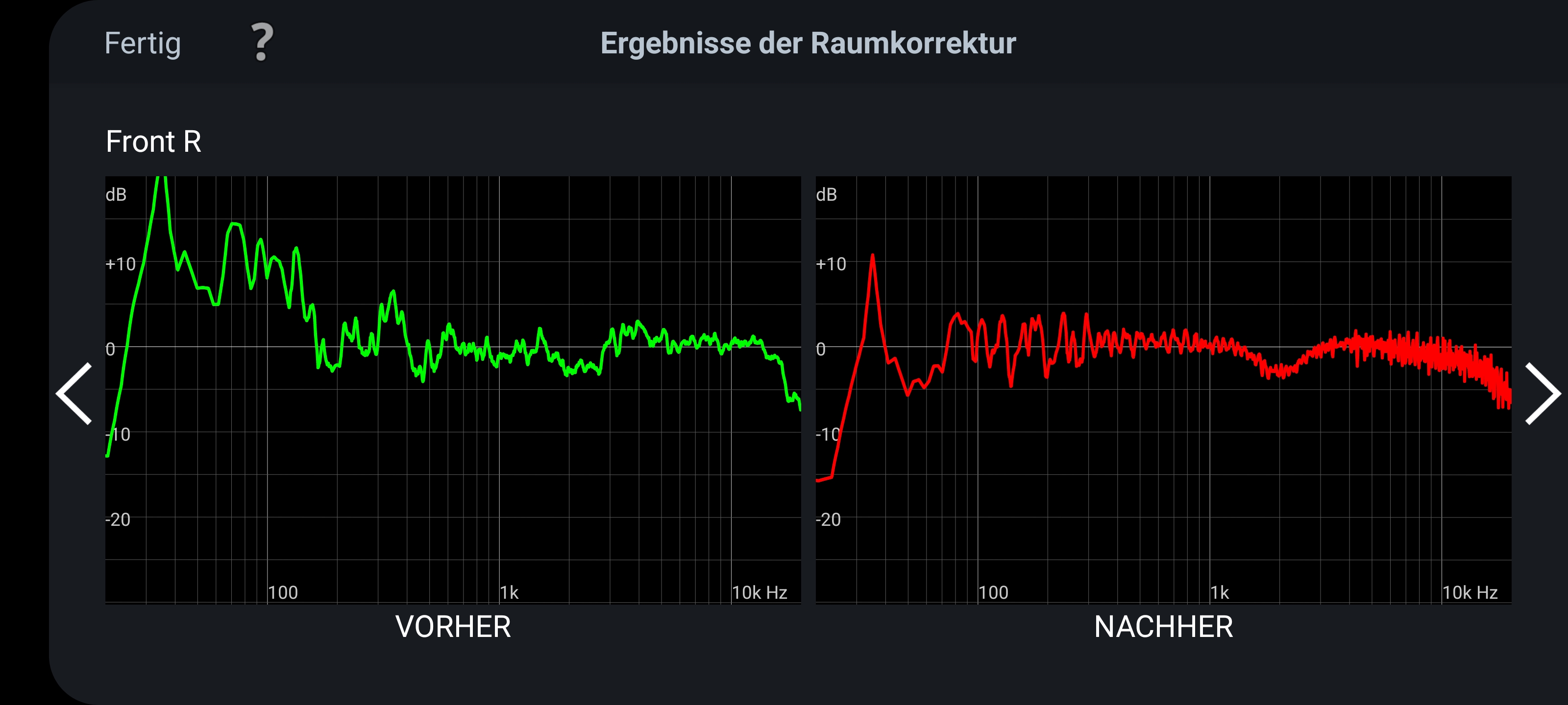

Bringt es was die eingemessenen kurven hier mal zu posten? Ggf lässt sich daran ja von euch etwas analysieren und verbessern?
Paffi
Beiträge: 4502
Wohnort: München
Has thanked: 466 times
Been thanked: 509 times
Re: Neues setup
Beitrag von Paffi »
Jetzt nimmst noch nen zweiten und kannst die Glastische entsorgen.
Kurven sind immer gern gesehen.

Paffi hat geschrieben: Fr 4. Feb 2022, 11:59 Jetzt nimmst noch nen zweiten und kannst die Glastische entsorgen.
Nen zweiten :-D ehm dann vielleicht doch lieber der receiver? Preislich sollte das doch kaum einen Unterschied machen 8O :o
Der sub wurde aber erneut mit -12db eingemessen... gefühlt hört man ihn aber auf geringeren pegeln gar nicht. Trotz -12db stelle ich ihn manuell im avr auf 0db. Vielleicht erwarte ich zu viel Bass? Ich finde es gibt kaum ein schöneres Gefühl wenn der Bass einfach in der magengrube zu spüren ist.
