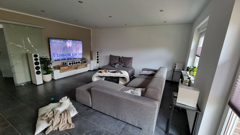

Also gut, ich habe jetzt alles probiert. Langsam geht's auf meinen Rücken.
So sieht es jetzt aus. Also ich sag es mal so. Bass ist vorhanden ja!
Auch auf "groß".
Nur wieder so ne brockelige Angelegenheit mit dem sub. Im ersten Moment klingt er am hörplatz gut. Laufe ich nun durch den Raum bzw näher zum sub gibt's die volle dröhnung. Während das TV Board rappelt und ich schon die Rückwand neu befestigt habe hört man am hörplatz nur einen ganz dezenten Bass- vollkommen ausreichend! Aber das der Bass im näheren Bereich so stark ist und nach hinten so enorm abnimmt ist halt irgendwo schade.
Ebenfalls musste ich feststellen, dass der Bass dafür das er am horplatz zwar gut ist dann in einigen Szenen über seinem Limit spielt - keine Ahnung wie man das genau nennt. Es kommt kein Ton mehr und man hört wie er über sein Limit schwingt. Das sollte denke ich nicht so sein ... Und dazu muss ich weiter sagen, der sub steht auf minimum hinten am regler. Am avr steht er auf -7.
Auch auf "groß".

Da hilft entweder Verändern des Hörplatzes oder du steigst auf ein Multisubsetting um (z.b. mehrere XW900 statt dem Dicken). Oder du nutzt den Sub nur bei Filmen und nutzt für Musik die (entzerrten) Fronts alleine.

Ganz ehrlich,
mehrere kleine Subs,
ein neuer AVR, eventuell mit professioneller Einmessung/Abstimmung, gibt es bei diversen Anbietern bestimmt auch in deiner Nähe.
Liegt Heimkinoraum Köln in deiner Erreichbarkeit?
Eventuell mal einen Termin ausmachen und deine Problematiken ansprechen,
und mögliche Lösungsansätze vorschlagen lassen.
Bass und Raumakustik sind eben zwei Schweinehunde welche sich nicht vertragen....
Vllt bietet Nubert mit dessen Akustikexperte ja auch eine Lösung an,
vier XW 700, jeweils neben den Fronts und neben den Rears platziert, entsprechend aufeinander abgestimmt,
ergibt dann sicher einen ausgeglicheneren Bassbereich in deinem Raum...

Wäre mit den 4 x700 denn auch ein ähnlicher Pegel drin wie mit dem einen 1200?
Ich probiere noch ein bisschen herum. Aber 4x700 sind auch wieder Schweineteuer
Hätte ja auch sein können das direkt alles auf Anhieb super ist
Verkehrt ist es jetzt schonmal nicht. Mal schauen ob ich mich zumindest übergangsweise mit dem jetzigen Ergebnis zufrieden geben kann.

Es ist halt auch schwierig bis unmöglich,
hier Tipps zu geben welche dir mit Sicherheit auch besser gefallen.
Da die Akustik und das Modenverhalten so extrem individuell ist, kann man keine sicheren Aussagen treffen.
Richtige Profis messen hier auch zuerst mal, bevor sie aussagekräftige Vorhersagen und Tipps geben können.
Eventuell kannst du Nubert bitten die Testzeit für den Sub etwas zu verlängern, sollte der neue AVR bis dahin noch nicht eingetroffen sein...
Vllt regelt der ja schon soweit besser, das dir das ausreicht und du mit dem einen Sub klar kommst.
Marantz SR 6015????

Ein zweiter Sub kann unter Umständen eine große Verbesserung der Raumanregung bringen, muß aber nicht! Das mußt Du drauf ankommen lassenYannik1108 hat geschrieben: Sa 5. Feb 2022, 16:07 Wäre langfristig ein zweiter 1200 empfehlenswert? Oder lieber 2 kleinere?
edit: Manchmal kann weniger mehr sein. Wenn der Raum die kleineren Subwoofer nicht überfordert, tendiere ich persönlich zu zwei kleineren Modellen

Ich würde, ist ja freie Meinungsäußerung erlaubt, es etwas anders machen.
Die Front-Lautsprecher nach vorn holen. Weg von den Rückwänden. Ich habe Stück für Stück fast 1 Meter Abstand geschafft, ohne das die Regierung meckert.
Für Musik würde ich den Subwoofer rauslassen. Du hast mit der 284 doch 2 sehr potente Lautsprecher, mit eingebauten Subwoofern. Die regen den Raum gleichmäßiger an, als wie der dicke 1200er.
Wenn du bei Audyssey bleiben möchtest: entweder den hier vorgeschlagenen Marantz SR6015 oder den Denon 3700 ins Auge fassen- beide haben zumindest das Audyssey XT32.
Bei den neuen Geräten kannst du 2 Konfigurationen speichern, 1x mit und 1x ohne Subwoofer. Du könntest sogar 2 verschiedene Messungen hinterlegen.
Den Subwoofer nimmst du dann später dran, hier musst du einfach testen und probieren.

Ps: was du aber auf alle Fälle angehen musst, ist deine Hauptmode. Die ist brutal hoch bei dir. Die kleistert dir beim hören alle zu, insbesondere den wichtigen Mittelton. Ich kenne das so ähnlich bei mir früher. Hier hat das verschieben der Lautsprecher geholfen. Audyssey und die letzten 5-10% mittels Equalizer.
