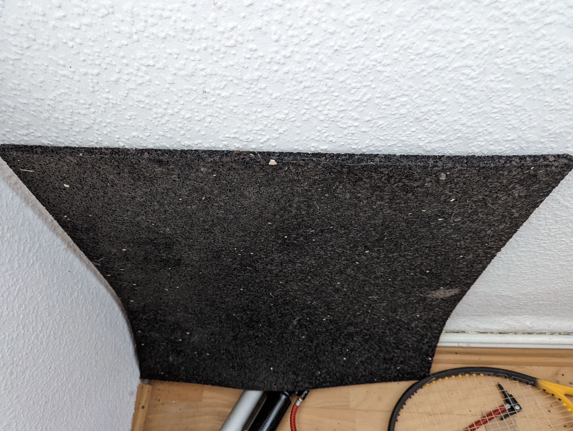

@mcBrandy Habe gerade nachgefragt. Das ist klassisches Holz. Würde da schon folgendes reichen?
Ist ein dämpfendes Material.

Nicht diese Waschmaschinenschwingungsdämpfer. Steinplatte. 3-4cm dick drunter.
Du kannst es mal ohne probieren, aber falls dann die Gläser im Schrank scheppern, würde ich mal was unterlegen.

Was gegen Vibrationen vom Subwoofer hilft: Eine 5 cm Granitplatte ist gut, so wie ich sie habe und falls eine Gummimatte, dann muss diese dick genug sein. 2 cm davon habe ich auch noch unter die Granitplatte gepackt. Darunter kommt noch ein Teppich und dann erst Laminat.
Meine X-3000 PC-Lautsprecher habe ich auch mit 2 cm Gummimatten unterlegt, was hier ebenfalls richtig was bringt. Die Teile gehen immerhin bis 38 HZ runter.
Das mit der Dicke der Matte merke ich vergleichsweise extrem im Krafttraining beim Kreuzheben. Bei 5 mm Gummimatte rummst es noch fast genauso stark wie ohne Matte. Erst ab 2 cm ist einigermaßen Ruhe. Wenn auch nicht zu 100% dann werden Vibrationen zumindest zu 80% gemindert.
Gegenstände, die durch den Subwoofer zum Mitvibrieren angeregt werden, müssen ggf. selbst mit Gummis versehen werden.
