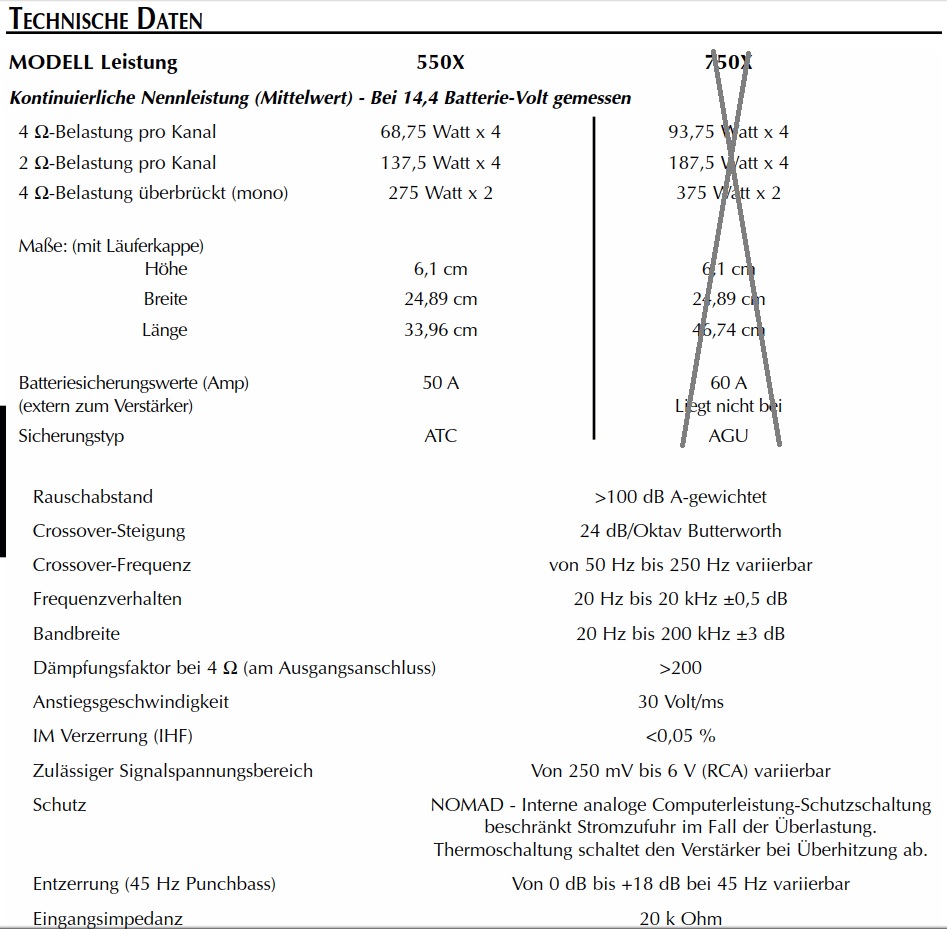

PS: Was mir an der Endstufe auffiel, es ist keine extra Feinsicherung im Gerät. Das kenne ich so nicht. In der Bedienungsanleitung steht was von „Schutz: NOMAD – Interne analoge Computerleistung-Schutzschaltung beschränkt Stromzufuhr im Fall der Überhitzung.
Thermoschaltung schaltet den Verstärker bei Überhitzung ab.
Keine Ahnung wie diese funktioniert…
