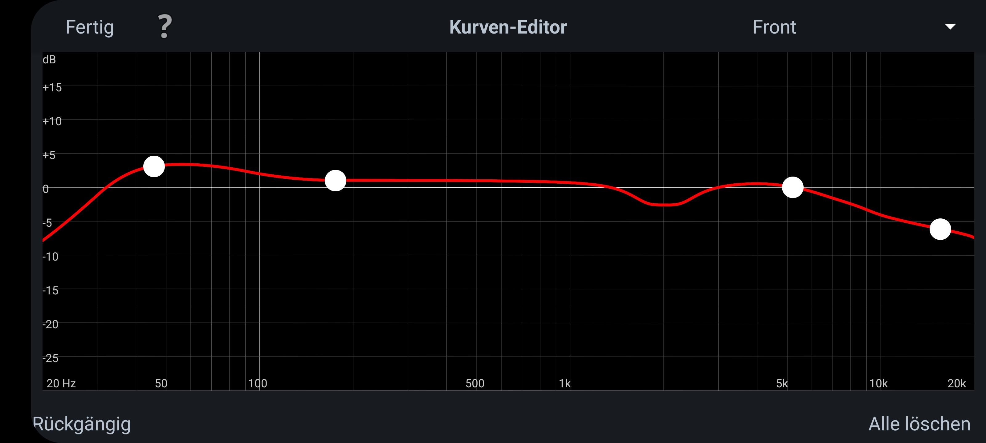

Re: Neues setup
Nein, das geht leider nicht. Der dyn eq arbeitet nur in Verbindung mit Multieq...
Sobald ich manuell den eq verändern möchte so fällt audyssey komplett raus. Glücklicherweise kann ich mit der App einiges verändern.
hier mal meine Einstellungen: Kurioserweise macht die mittenbreichskompensation nochmal einiges aus. Also scheint, als wären nicht nur die hochtöner sondern auch die mitten unangenehm wahrgenommen worden zu sein.
Ich denke es benötigt noch einiges an feinjustage.
Ich merke aber, wenn ich auf l/r Bypass stelle, dass es deutlich kraftvoller klingt. Irgendwie blöd was der avr da regelt. Aber unter l/r Bypass sind die Höhen eben Viel zu präsent. Beispiel das Lied titanium mit David guetta. Der "refrain" ist absolut nicht hörbar. Es tut weh in den Ohren. Durch die mittelton Kompensation wird das komplett behoben. Diese ist aber nur in reference Einstellung vorhanden. Auf reference ist der Bass aber enorm kastriert. Hebe ich die Kurve wie oben im Screenshot unter 50hz 1-2db an so dickt der Bass künstlich auf und bei normalen bumm bumm Liedern verzerrt es. Also am besten wäre - l/r baypass mit reduzierten Höhen. Aber wie stelle ich das nun ein

Re: Neues setup
Mess mal neu mit der Höheneinstellung Brillant und Bässe gedämpft ein. Danach stellst du die Höhen der Boxen runter auf sanft und die Bässe wieder hoch. Evtl. hilft das ja schomal.
Alternativ kannst du die Oberbässe statt bei 50 HZ etwas höher bei etwa 80-120 HZ versuchen zu betonen. 50 HZ ist für Anhebungen meist ohnehin zu tief. Den Kickbass und den Grundton erwischst du erst ab 80 HZ aufwärts.
Auch solltest du vorsichtig anheben. Mehr als 1-2 dB sind oft nicht erforderlich.

Re: Neues setup
Dann würde ich evtl. probieren, den Bass unten wie im EQ schmalbandiger anzuheben. Dir bleibt nichts anderes im Feintuning übrig, als den Klang im Bassbereich möglichst im laufenden A/B Vergleich um wenige DB anzupassen und wieder gegenzuhören.
