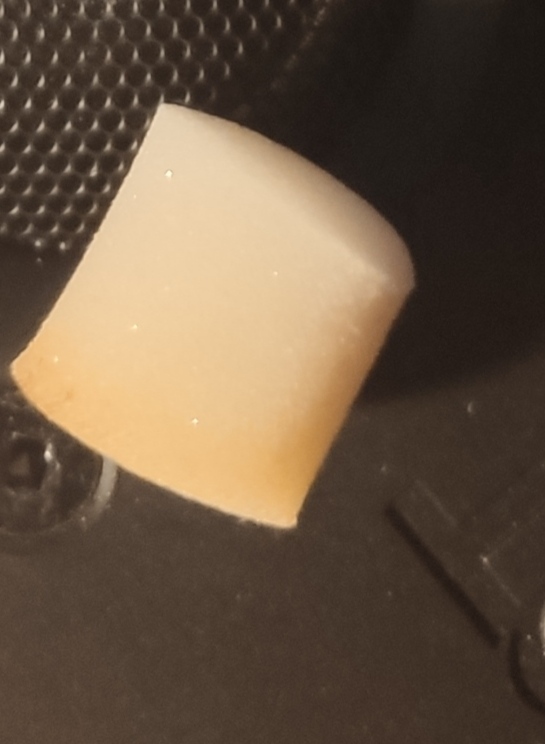

Hab irgendwann vor 4 Jahren ein störendes Geräusch im rechten Speaker gehört. Hochton bei bestimmten Frequenzen vibrierte irgendwas. Ich dachte als Vollnewb natürlich das ich den irgendwie mit meinen Resonanzorgien zerschossen hab. Also bei Nubert einen baugleichen Hochtöner bestellt und eingelötet. Super alles gut. Irgendwann ist die Box beim rumkabeln umgefallen. Ergebnis war das es wieder irgendwie surrte. Also gleiches Spiel, neuer Hochtöner und gut. Jetzt vor einem halben Jahr war es wieder so .. ich dachte ich spinne. Hab alle Kabel umgesteckt und dachte es liegt irgendwo anders, Stromzufuhr oder Verstärker. Wollte die passiven Dinger schon abstellen. Hab heute dann endlich mal analytisch versucht der Sache auf den Grund zu gehen.
Also mal wieder Kabel ungesteckt.. OK Problem wandert nicht mit. Also muss es ja am Speaker liegen.
OK da Teil Mal ab den innenliegenden Schrauben gelöst und die magnetisch angesaugte Platte runtergemacht.. OK was ist das den. Da ist so ein kleines Schaumstoffzylinderding drin. (Siehe Bild)
Raus damit und alles wieder verschraubt.. siehe da, kein verzerrten Hochton mehr. Dann hab ich die alten Hochtöner die zum Teil draußen auf der Regentonne als Beschwerer lagen reingeholt und aufgeschraubt ... OK das Schaumstoff Ding hängt da überall drin.
Jetzt meine Frage was soll das da drin?
Irgendwelche Frequenzen bügeln damit das dann auf dem Messeschrieb besser aussieht? Ich hab keine Ahnung davon aber das Teil ist nicht festgeklebt oder so und kann einfach an die Sicke vorrutschen und dann daran Interferenz erzeugen.
