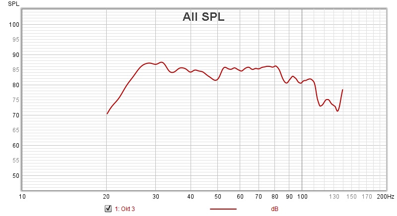

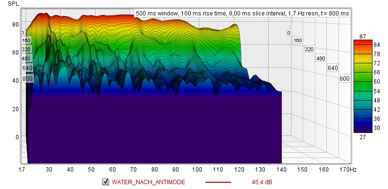

Nichts optimiert.Paffi hat geschrieben: Mo 3. Okt 2022, 14:44 Na, das sieht doch schon sehr brauchbar aus! Die Nachhallzeit kommt mir sehr kurz vor - hast du den Raum akustisch optimiert?
Die Überhöhung um 65 Hz sieht nach Längsmode (5,20Meter) zweiter Ordnung aus - ggf. hilft Verschieben der Länge nach noch etwas.
Ich habe die Maße 370x510, davon sind 80% Teppich, 1 bis 1,5cm Höhe und ein 200x140Bett.
