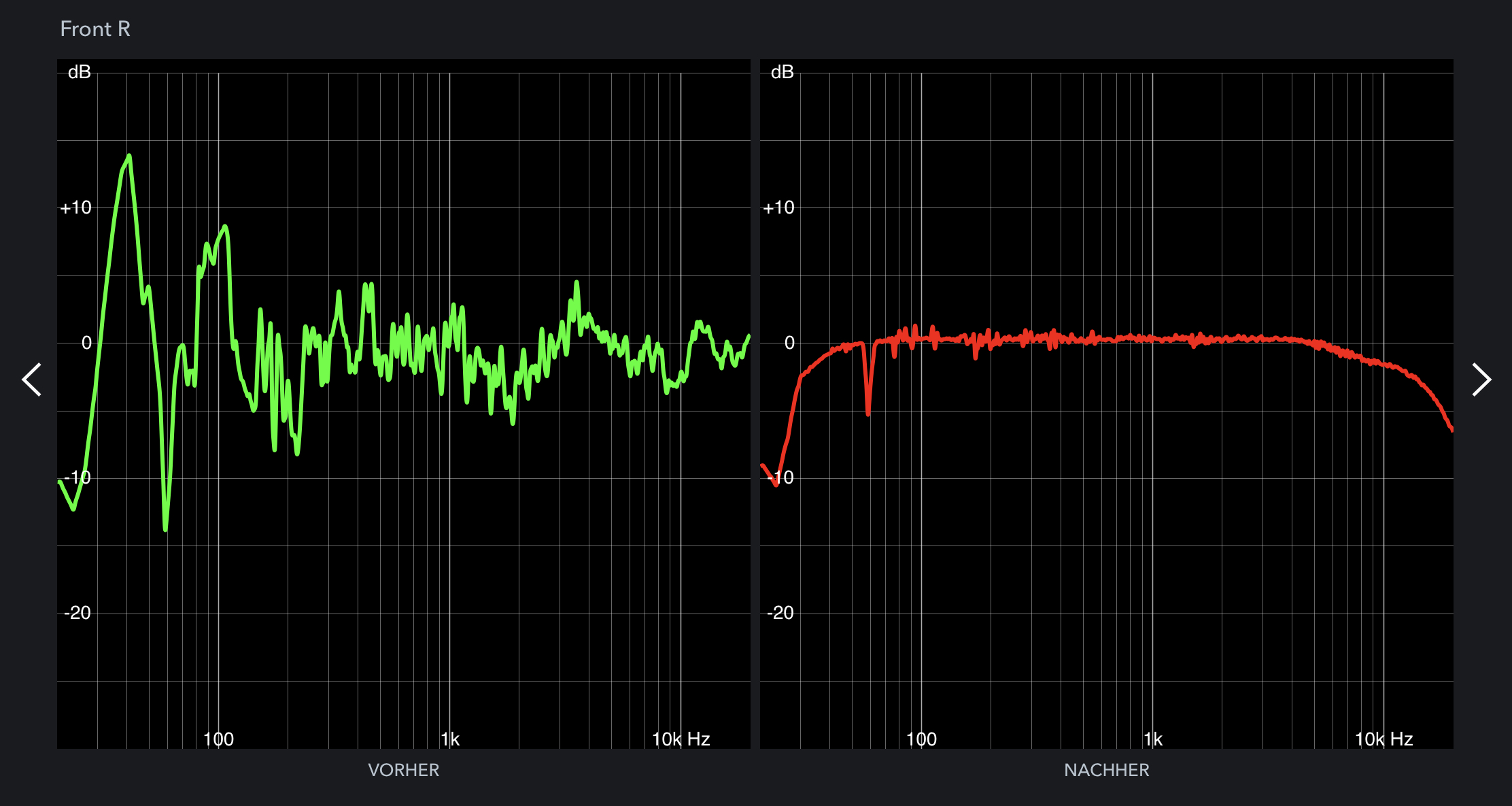

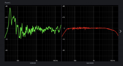

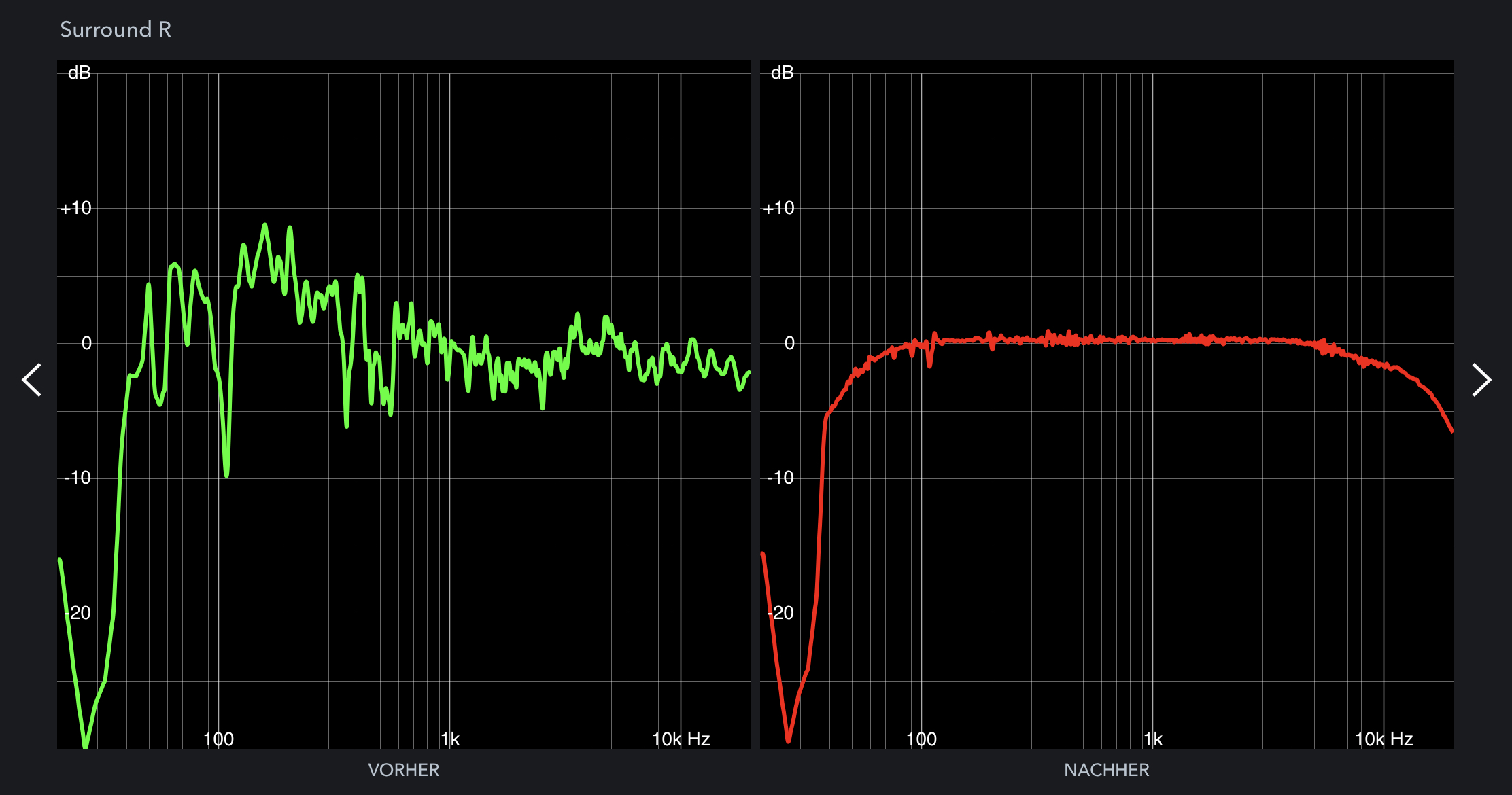

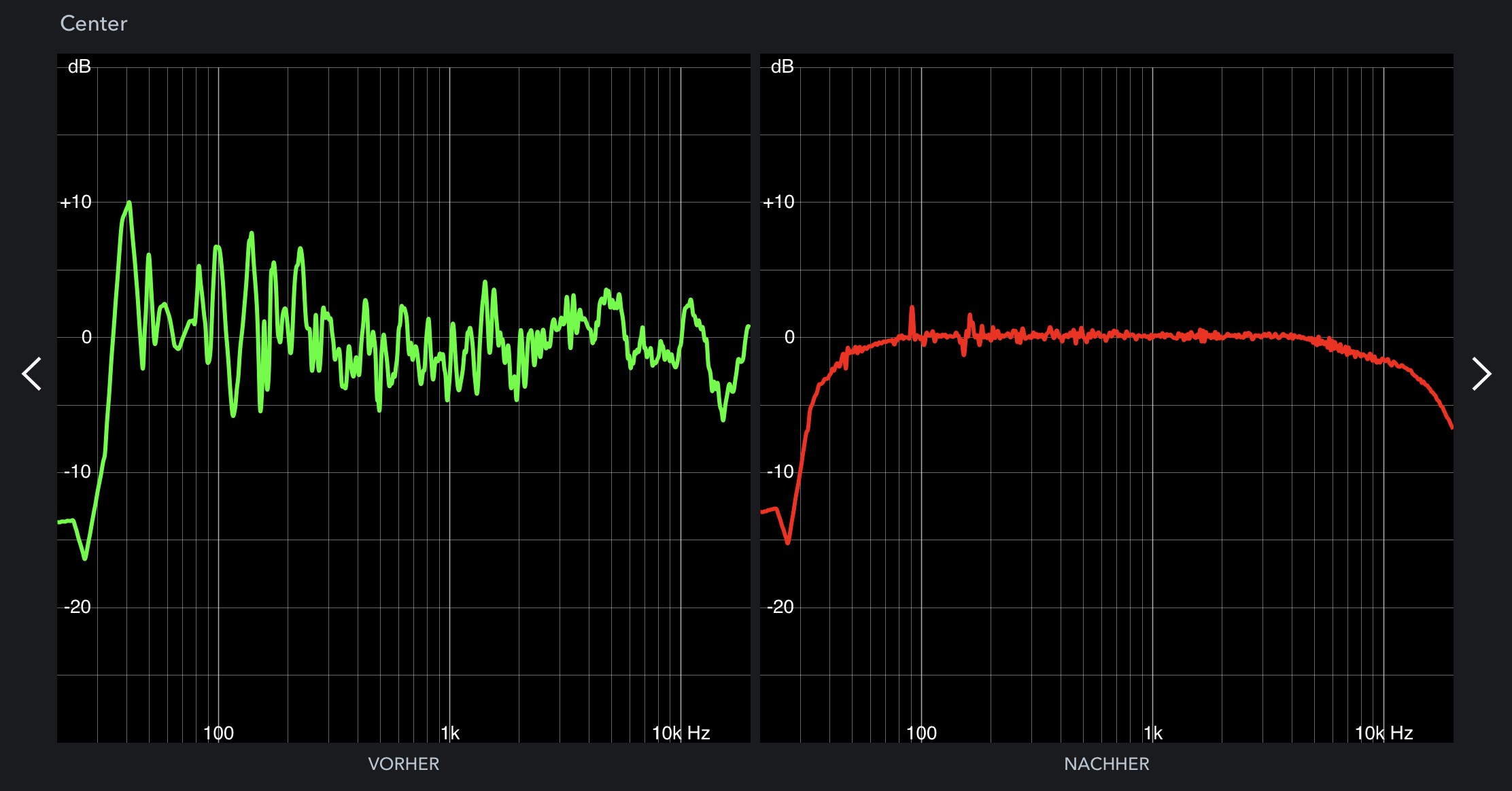

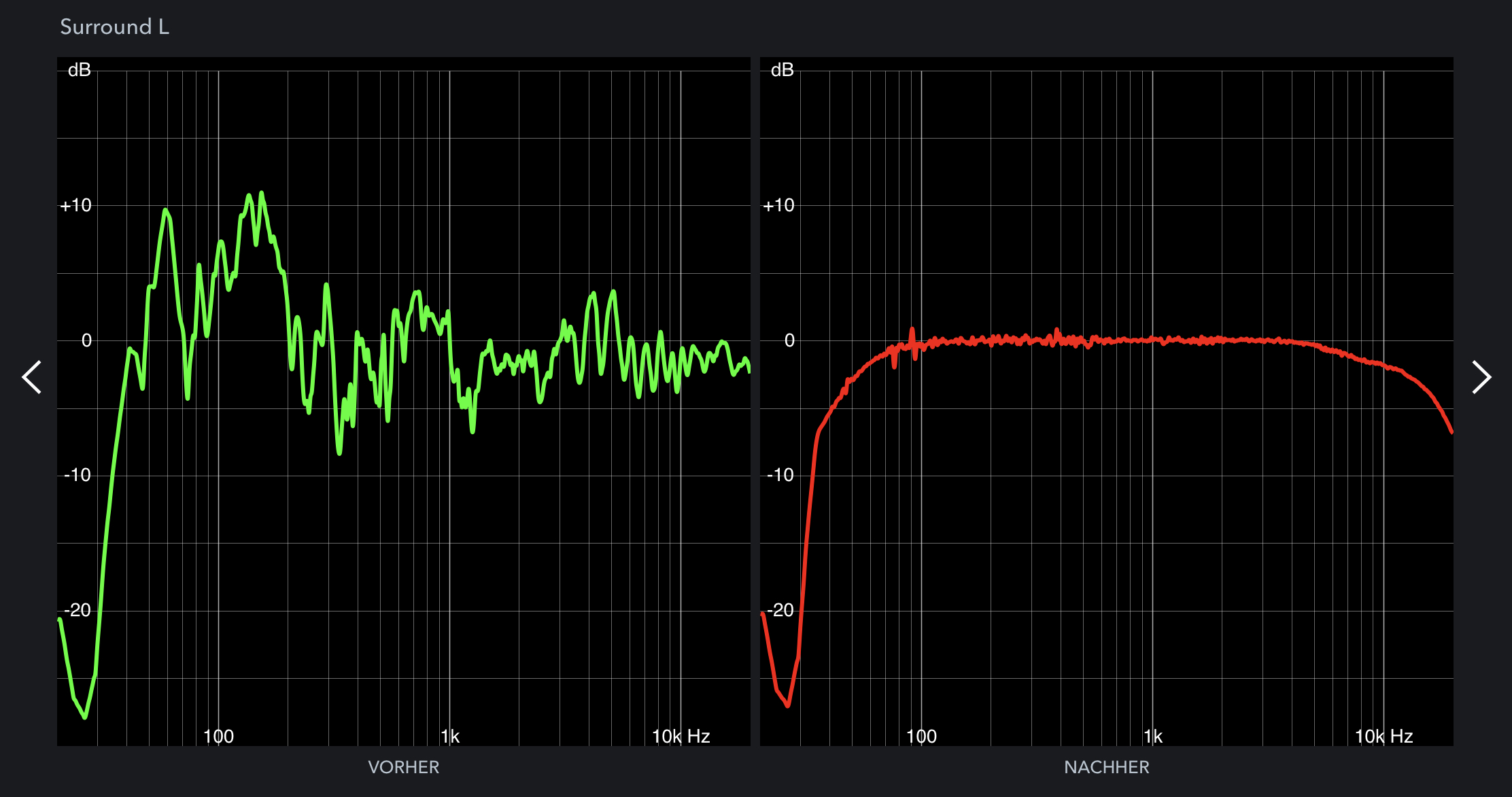

Nachdem ich mir jetzt auch die App zugelegt habe möchte ich ein paar Kurven beisteuern. Ich bin mit einer 3 Punkt Messung gestartet und habe dann erstmal die groben Tipps befolgt: Mittenbereichskompensation aus und Audyssey bis 500hz beschränkt. Dann das ganze in die Konfig 2 geladen und gegen die 8 Punkt Messung ohne App verglichen.
Die große Offenbarung blieb erstmal aus und ich kann nur leichte Unterschiede vernehmen. Im Stereo löst sich die Stimme bei der alten Messung besser von den Lautsprechern und scheint aus der Mitte zu kommen. Bei der App Messung baut sich keine wirkliche Bühne auf und die Stimme kommen eher aus Richtung der Lautsprecher. Im Filmbetrieb klingen die Stimmen mit Korrektur etwas klarer würde ich sagen.
Bisher scheint es mir als würde die Audyssey Korrektur über den gesamten Frequenzbereich in meinem Raum recht gut funktionieren. Der Raum ist akustisch eher suboptimal, großes Wohnesszimmer mit Dachschrägen, die Fernsehecke zu einer Seite offen, aber immerhin genug Platz um den Lautsprechern genug Abstand zur Wand zu spendieren. Ich werde nochmal Konfig 1 & 2 mit der exakt gleichen Messung bespielen und nur den Wirkungsbereich von Audyssey anpassen, damit ich das im direkten Vergleich testen kann. Den Tieftonbereich scheint mir Audyssey sehr gut im Griff zu haben.
Die 264er und den 174er habe ich bisher immer bei 40hz getrennt (Audyssey erkennt sie als groß), aber das scheint mir eigentlich zu optimistisch, daher habe ich die jetzt mal auf 60hz hochgesetzt. Die 24er bei 80hz. Ich werde mal weiter experimentieren. Freue mich aber über Anmerkungen und Tipps!
Anbei mal ein paar Kurven mit der entsprechenden Zielkurve, damit es auch was zu sehen gibt:
