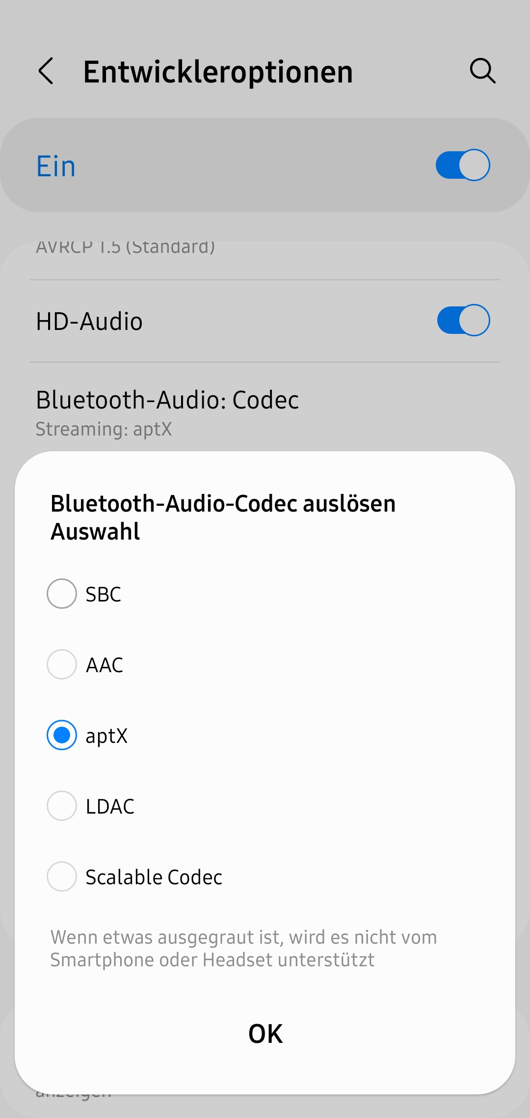

Re: Bluetooth, unterschiedlicher Klang bei Smartphones
Aptx HD P20:Apollon hat geschrieben: So 13. Nov 2022, 12:22 Ich kann mir auch nur einen versteckten Equalizer vorstellen. Und sei es auch einer ohne Frequenzbänder sondern nur mit festen Auswahlmöglichkeiten wie Stimme, Klassik etc.
Die Ausgangslautstärke beim sendenden Gerät sollte bei Bluetooth auf Maximum sein, da wird die volle Qualität übertragen.
Korrigiert mich bitte wenn ich falsch liege, aber Android unterstützt meines Wissens kein aptX HD. Mein Samsung S20 5G kann es jedenfalls nicht.
Beim Pixel 7 auch, aptX HD Audio Qualcomm.
Die Ausgangslautstärke ist natürlich immer auf maximal eingestellt.
Beim P20 habe ich noch keinen versteckten EQ gefunden.
Ich habe beim P20 und Pixel alles durchgesucht, nichts deutet auf einen versteckten EQ hin. Auch, wenn ich beim P20 "bessere Soundqualität... " deaktivieren, klingt es auch nicht anders. Beim Pixel 7 gibt es sowas nicht.
In den Entwickleroptionen ist auch nichts, was sich an der Soundqualität und Lautstärke ändern ließe, Bluetooth LE gibt's noch beim Pixel 7, aber das ist ja noch was neues, was die X-4000 RC nicht unterstützen.
Ich habe immer noch keine Ahnung, warum sich das so unterschiedlich anhört.
