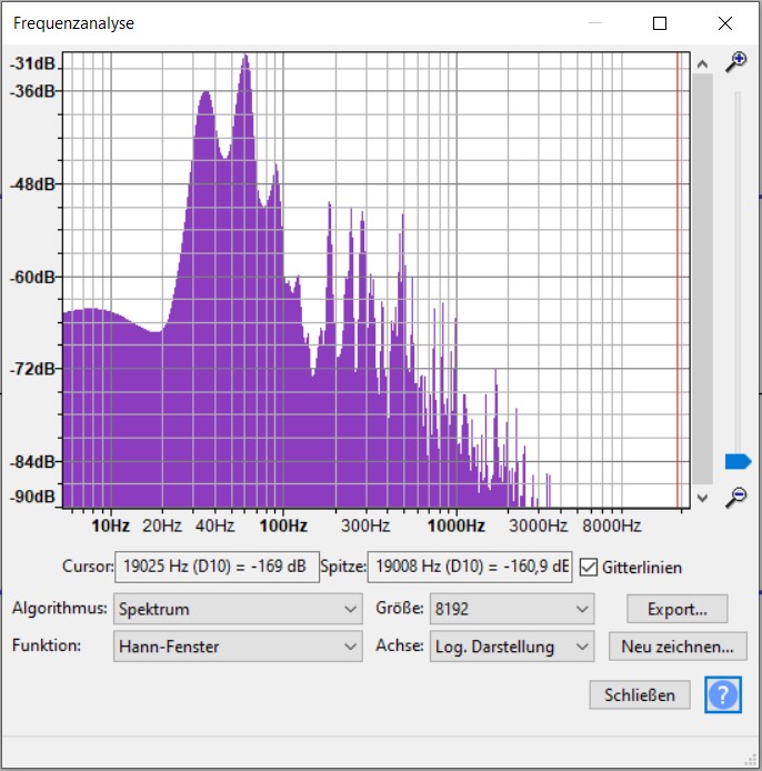

Ja, ich habe die 60Hz Mode bemerkt. Beispielsweise beim Endgame Trailer auf Amazon, ganz am Anfang. Da merke ich es stark. Und auch in spectroid sehe ich das.
Da brauche ich eine Weile, um zu experimentieren.

Nach ein bisschen rumdoktorn mit dem Nucontrol2 und delay-Einstellungen,  an den LS und  Phase am sub ist jetzt das Flattern bei 30-35hz so gut wie beseitigt. In spectroid sehe ich das Flattern auch nicht mehr. Es hört sich glatt an.
Das Flattern, die Mode bei 60hz ist noch etwas zu hören bzw. zu sehen.
