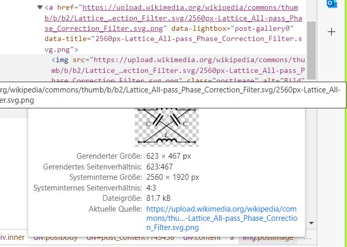

Es gibt auch sogenannte Allpassfilter, die die Phase drehen ohne die Amplitude zu verändern.
Aus Wikipedia kopiert und recht anschaulich, bei hohen Frequenzen wird quasi verpolt. Dazwischen hast du dann eine allmähliche Phasendrehung. Es gab auch mal ein paar Hersteller, die den Hochtöner verpolt haben um die Anbindung zu verbessern.

P.s.: lässt sich die Größe der hineinkopierten Grafiken irgendwie verändern?

Das habe ich mich auch schon gefragt und denke es muss von @A.Krapohl im BBCode freigeschaltet werden.++Stefan++ hat geschrieben: Do 19. Jan 2023, 18:07 P.s.: lässt sich die Größe der hineinkopierten Grafiken irgendwie verändern?
Eigentlich sollte
Code: Alles auswählen
[img size=XXX]URL[/img]Hab es mit dem Wikipedia Bild versucht aber keinen Erfolg, denn leider erschlagen manche Bildgrößen schon noch so einen Threadverlauf.

Re: Wie wird das timing der Chassis passiv angepasst?
Also laut Browseranzeige ist das Bild in der Tat riesengroß.
