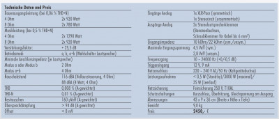

Daten der nuPower D aus Katalog 4/2019 Wenn jetzt ein Pegelminderer (z.B. Monacor ILA-1020) oder Gain-Regler eingesetzt wird um das Grundrauschen der Kombi nuXinema / Endstufe zu vermindern, wird die Endstufe ihre maximale Leistung nicht mehr erreichen, bzw. die gewünschte Lautstärke wird ggf. nicht mehr erreicht.
