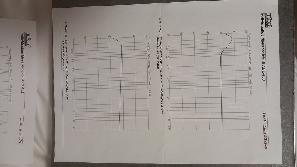

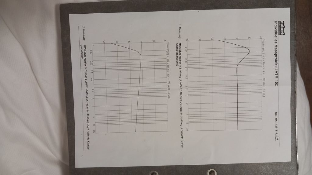

Re: ABL -90 Modul für Nubert NuForm 90
Individuelle Messprotokolle meiner ATM 100 und ABL-400
						Front nuLine 122 in weiß am Harman Kardon AVR 645.  Rear nuBox 580 am Harman Kardon AVR 5000. nuBox 400 mit ABL 400 am Kenwood KA-5020  Alle 10 TT mit 22 cm und gut im Raum verteilt. Für mich macht das Sinn. Center nuBox 330 in weiß für Kinoabende.

Na wohl diese Passage aus dem Ausgangsposting:
Im Handbuch steht, wie die Box entzerrt werden kann - entweder mit dem ABL F90 oder - vermutlich grober - mit einem EQ. Nun rät die Hotline - pauschal - zum neuen Universal-ATM "Standbox", welches natürlich nur Rumpelfilter und Klangwaage mit sich bringt, logischerweise aber keine Lautsprecher-spezifische Entzerrung.Mischa_L. hat geschrieben: Do 9. Feb 2023, 11:23 Laut NuForm 90 Handbuch soll eine Anpassung von 30 Hertz“ auf etwa „+ 7 dB“ und von „125 Hz“ auf „- 3 dB“ vorgenommen werden, entweder durch ein ABL F90 Modul oder einen Equalizer.
Man will halt verkaufen ... ist ja auch sinnvoll. Aber um die Box so zu entzerren, wie damals angedacht, hilft das Universal-ATM leider nicht weiter. Und das hat den Threadersteller nun offensichtlich verunsichert. Meiner Meinung nach zu Recht.
Das Unviersal-ATM halte ich für die Entzerrung auch nicht zielführend. Die Anhebung ist viel zu breitbandig und setzt bereits oberhalb von 100 Hz ein und überhöht damit den sowieso schon überbetonten Bereich auch noch. Da wäre ein Equalizer mit den angegebenen Anpassungen bei 30 und 125 Hz wohl geeigneter. Ausserdem sind das genau die Frequenzen, die bei einem üblichen Oktav-EQ zur Verfügung stehen
