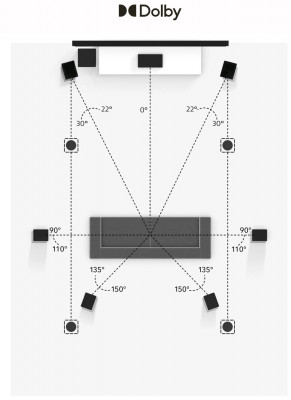

Sind die Preouts "HL, HR" eigentlich Front oder Rear Höhenlautsprecher? Werden die vom Gerät als Deckenlautsprecher oder Höhenlautsprecher bespielt?

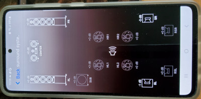

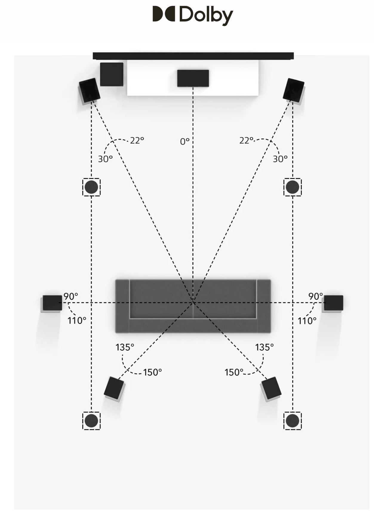

Hallo, leider schweigt sich Nubert sowohl beim NuXinema und auch bei der XS-8500 RC über die unterstützen Lautsprecherlayouts aus.
Ich gehe aber davon aus, dass nur Deckenlautsprecher mit 2 oder 4 für Atmos-Boxen unterstützt werden. So stellt es auch die APP da.
Ich habe auch nicht gesehen das irgendwo eingestellt/gefragt wird, wo die Höhenlautsprecher installiert sind.
Nubert hat aktuell nur den nuPro XI-2000 RC als Deckenlautsprecher im Programm.

MiMatthies hat geschrieben: So 19. Mär 2023, 10:31 Hallo, leider schweigt sich Nubert sowohl beim NuXinema und auch bei der XS-8500 RC über die unterstützen Lautsprecherlayouts aus.
Aber welche Atmos-LS das sind, steht meine ich auch nirgendwo? Sind das die Vorderen oder Hinteren? Die wenigen Angaben zu den möglichen Layouts machen die Planung echt schwierig.

Paffi hat geschrieben: So 19. Mär 2023, 10:56
An den Cinch-Ausgängen sind HL1 und HR1 also vor dem Hörplatz.
