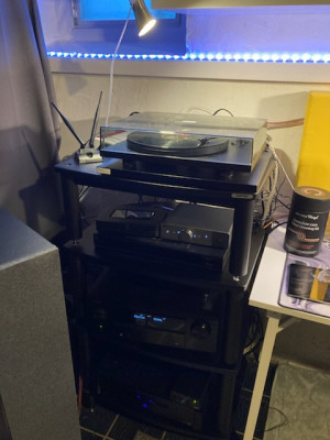

Die neue Depeche Mode Vinyl, läuft ihre Runden. Keine Ahnung warum ich mir Platte antue.
Hat jemand eine Idee für eine gute Tonarmwaage? Ich reinige die Platten, mache die Nadel sauber, aber es knackt immer mal wieder. Angeblich liegt es an der Auflagekraft der Nadel. Nur blöd, dass Project Audio das eigentlich ausschließt, die Dreher werden von Haus aus korrekt ausgeliefert.

Braucht man normalerweise nicht.
So kalibrieren, dass der Tonarm bei auf Null gestellter Auflagekraft "schwerelos" ist. Dann nach Skala den empfohlenen Wert für das System einstellen.

Das gelegentliche Knacken ist typisch für Vinyl.aaof hat geschrieben: Sa 25. Mär 2023, 18:43... Ich reinige die Platten, mache die Nadel sauber, aber es knackt immer mal wieder. Angeblich liegt es an der Auflagekraft der Nadel. Nur blöd, dass Project Audio das eigentlich ausschließt, die Dreher werden von Haus aus korrekt ausgeliefert.![]()
Eventuell hilft Nassabspielen (LENCO-Clean und die frühen 70er lassen grüßen
Großes Aber: Einmal nass - immer nass. Wenn danach wieder trocken abgespielt wird, knackt es noch mehr.
Das gelegentliche Knacken hat mich schon damals sehr gestört. Ausnahme: 78er Schelllackplatten. Das war vor HiFi und bei solchen historischen Aufnahmen stört es mich seltsamerweise nicht. Da gehört das Knacksen und Rillenrauschen einfach dazu. Grammophon halt

Ich sehe eine Bassfalle von Addictive Sound - neu?

Hallo aaof,aaof hat geschrieben: Sa 25. Mär 2023, 18:43 Die neue Depeche Mode Vinyl, läuft ihre Runden. Keine Ahnung warum ich mir Platte antue.
Hat jemand eine Idee für eine gute Tonarmwaage? Ich reinige die Platten, mache die Nadel sauber, aber es knackt immer mal wieder. Angeblich liegt es an der Auflagekraft der Nadel. Nur blöd, dass Project Audio das eigentlich ausschließt, die Dreher werden von Haus aus korrekt ausgeliefert.![]()
ich würde darauf Tippen, daß die Pressung der LP eine Katastrophe ist. Viele Neuerscheinungen sind größtenteils minderwertig und lieblos gepresst. Ich schicke die meisten Platten gnadenlos wieder zurück wenn sie Fehlpressungen haben.
Wie reinigst Du deine LP?? Setzt Du eine Plattenwaschmaschine ein???
An der Auflagekraft wird es nicht wirklich liegen. Wenn es bei deiner kompletten Plattensammlung zu einem verzerrten oder schlechtem Klangbild kommt, System neu justieren. Dauert keine 5 Minuten, oder über ein System mit einem schärferen Schliff nachdenken.
Zur Frage der Tonarmwaage würde ich diese empfehlen
https://www.voelkner.de/products/572582 ... dWEALw_wcB

Danke Euch. Leider habe ich die mitgelieferte Waage verbummelt.
@Dackelmann
Schade eigentlich, so eine Platte kostet mal schnell an die 50 Euro und dann so ein Murks.
Maschine zum reinigen habe ich nicht, lohnt bei den Paar Platten nicht. Ich habe so ein Vinyl-Reinigungsset. Da ist auch so Reinigungsmittel dabei, was ich aufsprühe und die Platte mit einem Tuch reinige.
Die Waage die du vorschlägst, werde ich mal testen.
