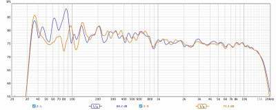

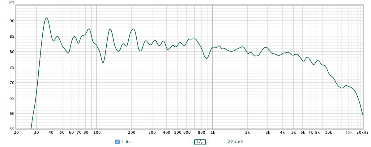

So die ersten Messungen sind durchgeführt. Die Ergebnisse stellen sich folgendermaßen dar:
Frequenzverlauf linker und rechter Lautsprecher separat

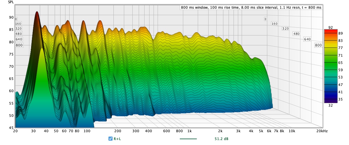

Wasserfalldiagramm beide Lautsprecher zusammen

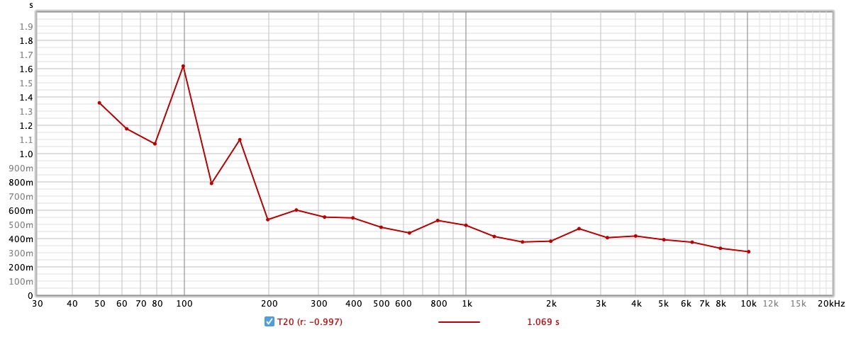

RT60 beide Lautsprecher zusammen
Dass etwas gegen den Nachhall unterhalb von 200 Hz getan werden muss, erkenne ich auch ohne eure Expertise
Aber was lassen die Diagramme noch erkennen? Der Pegel oberhalb von 800 Hz ist etwas geringer!?

Im Bass sollte was gemacht werden, da würden solche Absorber wie bei aaof etwas bringen, jedoch würde ich von einem Pro Ecke keine Wunder erwarten, da bedarf es etwas mehr Material, vermutlich auch hier die Front Ecken, min 2-3 Stück je Seite.
Deshalb bietet sich Selbstbau sofern gewünscht an. Da bekommt man für 200€ etwa den selben Effekt wie für fertige Absorber um 1000€ aufwärts.

nur die Mode bei 37Hz ist brutal, obwohl sie ja deutlich unter dem eigentlichen Arbeitsbereich der B-40 liegt, die kann man praktisch nur gezielt mit mächtigen Helmhölzern schlucken, oder mit dem Highpass wegschneiden, das würde ich mal machen
dann wird die Summe im Bereich 60 bis 100Hz wahrscheinlich schon halbwegs passen
dass der Bereich 100 bis 800Hz etwas höher liegt würde ich mir für später aufheben, da gibt's ja noch den 5-Band EQ
(und ursächlich liegt das wahrscheinlich an den Absorbern, wie ist den das Setup? gibt's Bilder?)
sonst mal schauen, was X-Room mit der Senke bei 50Hz macht?

Da hast Du ja eine schöne Grundlage in Deinem Raum. Du könntest probieren, Dir mit REW geeignete EQ-Filter für den Bereich bis 300hz oder 1000hz rechnen zu lassen. Die Werte könntest Du dann in Deinem AmpX hinterlegen und per Messung den Effekt kontrollieren.
Den Bassbereich bis 300hz solltest Du dabei auch zusätzlich in Summe messen, da das Bass Signal als Mono-Signal vorliegt. Das Mikro dabei möglichst genau am Hörplatz mittig zwischen den LS platzieren.
Interessant wäre auch ein ETC/Impulsdiagramm an Deinem Hörplatz, zur Beurteilung der Erstreflexionen.
Das Mikro hast Du zur Decke aufgestellt, mit 90° Kalibrierungsdatei?

Du meinst beide Lautsprecher zusammen? Damit kann ich sogar spontan dienen: Ich frage mich, warum bei beiden Lautsprechern zusammen der Hochton anders abfällt?!Christian_B hat geschrieben: Mo 27. Mär 2023, 11:18Den Bassbereich bis 300hz solltest Du dabei auch zusätzlich in Summe messen

weil du das Mikro nicht exakt (ich sag' immer auf 0,5cm genau) auf den gleichen Abstand zu beiden LS eingerichtet hast, da "interferieren" dann die kürzeren Wellenlängen0rbit hat geschrieben: Mo 27. Mär 2023, 14:39 Ich frage mich, warum bei beiden Lautsprechern zusammen der Hochton anders abfällt?!

Die erste Mode bei ca. 37hz könntest Du um 3-4db absenken. Ansonsten sieht es schon nach Spaß aus.
Falls dich der Bassbereich stört kannst du natürlich die anderen Spitzen auch dämpfen, vermutlich muss es aber nicht zwingend sein.
