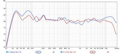

Ich habe mit REW mal ein paar Vergleichsmessungen durchgeführt. Die nuBoxxen stehen parallel zur Wand, die Solanos sind auf meine Schultern ausgerichtet. Ansonsten ist die Aufstellung identisch.
1. Solano und nuBoxx im Vergleich. Alle Klangeinstellungen im ampX auf 0 und kein sysHP:
2. Klangeinstellungen im ampX wie auf der vorherigen Seite hier im Thread inkl. sysHP auf 40 Hz:
3. Bei der Solano noch weiter mit dem 5-Band-EQ nachgearbeitet:
4. Bei der Solano L u. R zusammen sowie einzeln, EQ wie bei 3.:
5. drei verschiedene EQ-Einstellungen bei der Solano: Die Beurteilung der Frequenzverläufe überlasse ich den Sachkundigeren unter uns. Auf jeden Fall regt die Solano in meinem Raum den Bassbereich unter 100 Hz deutlich mehr an.
Klanglich kann die nuBoxx B-40 in diesem Vergleich sehr gut bestehen, auch wenn mir die Solano diesbezüglich ein wenig besser gefällt. Optisch ist die Solano klar mein Favorit. Und das ist für mich nicht zu vernachlässigen, wenn man den Lautsprecher ständig sieht.
Aber ich weiß noch nicht, ob mir die Solano den Mehrpreis wert ist. Ich lasse mir noch ein paar Tage mehr Zeit um zu entscheiden, ob die Solanos bleiben und die nuBoxxen gehen müssen.

Vielleicht solltest Du der Nuvero 60 auch eine Chance geben.0rbit hat geschrieben: Sa 27. Mai 2023, 14:29Die nuBoxx spielt nach meinen bisherigen Eindrücken direkter, die Solano etwas geschmeidiger und irgendwie schöner. Die Solano scheint mir für längere Hörsessions besser geeignet.
Die schafft nämlich m.M. genau das: stressfrei zu klingen, ohne Transparenz zu opfern.
Es wäre auch einen Versuch wert, der nuBoxx die leichte Mittensenke der Solano mit dem Equalizer zu verpassen.

Nubert-Hochtöner der Klasse Nuline / Nuboxx sprechen gut auf eine sanfte Absenkung mit dem EQ an (Sofern der EQ das hergibt). Da lässt sich einiges herauskitzeln.
Ansonsten ist der Vergleich nicht gerade fair. Die Solano ist eine ausgewachsene Standbox in einer völlig anderen Preisklasse. Ich bin erstaunt, dass die B-40 im Vergleich so gut performt.
