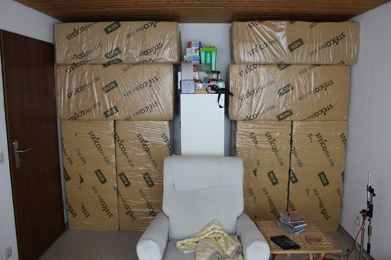

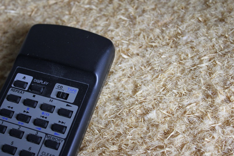

Steico Flex in da house - im wahrsten Sinne des Wortes.
Ganz kurz nur, muss gleich los´, die Kinder warten. Es wurde ohne Rücksprache WLS 36 geliefert, ich hatte WLS 38 bestellt (Überlegungen dazu s. ein paar Posts vorher). Dann stand ich da heute früh mit der Spedition und bausep am Telefon. Also WLS 038 ist ein Auslaufmodell (logisch, da WLS 36 die bessere Wärmedämmung aufweist) und ist seit Kurzem ausverkauft, auch wenn es noch bestellbar ist. Hätte jetzt nicht annehmen können und teuerer woanders kaufen oder mühsam Restbestände über eBay-Kleinanzeigen ankarren, war mir dann zu blöd. So kann ich immerhin das aktuelle Produkt testen, dürfte ja für andere User interessanter sein. Und Überschuss krieg ich so sicherlich leichter los.
Hab eben alle schnell in den Keller geschleppt und provisorisch aufgestellt, zwei Stück sind noch im Raum nebenan. Ohne zu sägen musste ich es halt irgendwie reinstopfen. Ganz kurze Hörprobe mit meinem bis dato probelmatischsten Lied im Bassbereich und noch paar anderen von der CD, Ergebnis: Der Bass klingt viel präziser, das Dröhnen ist so gut wie weg, aber ich würde sagen bei einer Frequenz (wohl die 42 Hz) ist der Nachhall noch etwas zu lang. Und was Mitten und Höhen angeht, klang es mir jetzt gar nicht leblos. Das war jetzt aber nur ein allererster Eindruck mit kurz Musikhören, ohne Messungen, wild aufgestellt. Erste Messungen gibt's voraussichtlich heute später am Abend.
Hier noch paar Fotos. Der Raum wird übrigens noch renoviert. Man sieht aber wahrscheinlich auf den Fotos auch nicht, wie stümperhaft er tapeziert wurde.
Falls andere Fotos gewünscht sind vom Material, sagt Bescheid!
Zuletzt geändert von pidro am Fr 31. Mär 2023, 23:09, insgesamt 1-mal geändert.

Ist das Steico in den Paketen komprimiert?
Bei Stein/Glaswolle verbessert sich die Absorption, wenn es ausgepackt wird.

Sieht nicht danach aus. Es ist schon komprimiert, aber denke nicht durch die Verpackung. Ich werde berichten, wenn ich das erste Mal mit der Säge rangehe. Es würde sicherlich aufquellen, wenn es Feuchtigkeit zieht - was mich auf eine Idee bringt...
Ich muss eh 20 cm Scheiben abschneiden, um bis zur Decke zu kommen, da kann ich auch mal eine solche Scheibe im Sommer Feuchtigkeit ziehen und wieder durchtrocknen lassen - bläht sich bestimmt auf, quasi invers zum Herstellungsprozess. Ich würde sagen, man kann es sich ein bisschen wie MDF vorstellen, nur ohne Kleber und mit einer wesentlich geringeren Dichte (60 kg/m³ vs. 600-1000 kg/m³).

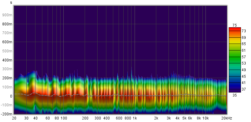

Erste Spektrogramm Messung, von dem unveränderten fotografierten provisorischen Zustand, an einem hinteren Hörplatz. Sieht schon ganz anders aus und bestätigt ziemlich genau meinen zuvor beschriebenen Höreindruck. Die Raummode bei 42 Hz ist wie erwartet noch da, aber etwas abgeschwächt und vor allem in der Breite deutlich eingeschränkt. Da könnte ich mir jetzt intuitiv vorstellen, dass ein, zwei geschickt aufgestellte Helmholtzresonatoren etwas reißen könnten - zuvor wohl eher nicht. Auch sieht mir das nicht danach aus, dass der Nachhall der Mitten und Höhen gelitten hat (oder seht ihr das anders?), würde auch meinen Höreindruck bestätigen.
Was ich interessant fand, ich bin mal mit dem Generator die Frequenzen 35-45 Hz durch, und am unangenehmsten war 38 Hz und nicht die 42-43 Hz, was ich im Diagramm so nicht unbedingt sehe. Oder liegt das an der tieferen Frequenz an sich?
Mehr Messungen mach ich heute nicht. Erst einmal muss das quergestellte Regal raus, und ich muss mindestens vier Pakete absägen, damit ich in den vier Ecken bis unter die Decke komme. Dann hab ich mal ne Grundlage für's Experimentieren. Morgen geht's weiter...
Hier die neue Messung (doppelt, weil rein als Anhang anders skaliert):
Hier die Vergleichsmessung aus Seite 8:
