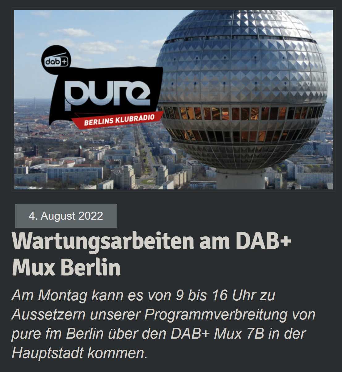

Edit: Fehler war wirklich beim DAB+ Sender von PureFM wegen Wartungsarbeiten!
Bei uns im Büro ist der NuGo gerade komplett abgeschmiert, wollte dann mit dem "Nubert" Bootscreen nicht weitermachen, aber auch nur mit lange gedrückthalten ausgehen. Ist dann immer wieder direkt angegangen und war sozusagen im Loop.
Ging dann irgendwann wieder, aber seitdem wird der Sender, der während des Absturzes lief (Pure FM DAB+) nicht mehr beim Sendersuchlauf gefunden.

Problem gefunden:
Kein Problem beim NuGo! Alles gut! Das war natürlich eine 1 zu 10.000 Wahrscheinlichkeit. Ich wäre nicht überrascht, wenn der NuGO genau für dieses Ausnahmeevent vielleicht kein Fehlerhandling hat.
Also alles Paletti!
Edit: Gerade gesehen, dass dieser Post ziemlich alt ist, aber PureFM ist sowieso so ein Sender, der nie Werbung bringt und ich habe keine Ahnung, wie die sich finanzieren. Da kann es sein, dass das DAB+ Signal schon mal Flöten geht.
Also alles Paletti!
