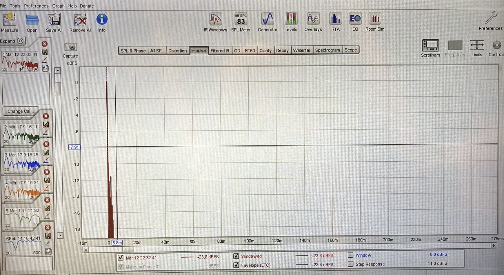

Eine testmöglichkeit wäre wenn du 1 oder besser zwei Personen hättest die ein Stück Pappe oder anderes reflektierendes Material vor die Sirrahs hält im blindtest. Oder wahlweise ukw Rauschen oder eine monoquelle ( z.B. Hörbuch Dieter Bohlen) einmal mit beiden Sirrhas und einmal nur mit einer Seite und lauschen ob sich die Stimme aus der Mitte verschiebt, so hättest du schonmal einen Anhaltspunkt ob es irgendwas bewirkt.
Messungen machen kannst du ja mittlerweile für den Hausgebrauch, ich mache da noch einige Fehler, habe zum Beispiel immer beide LS gleichzeitig gemessen und da sieht es ohnehin schlechter aus sobald das Micro nur wenige mm/cm außer Mitte ist…
Das war eine ,,Stereo,, Messung:
