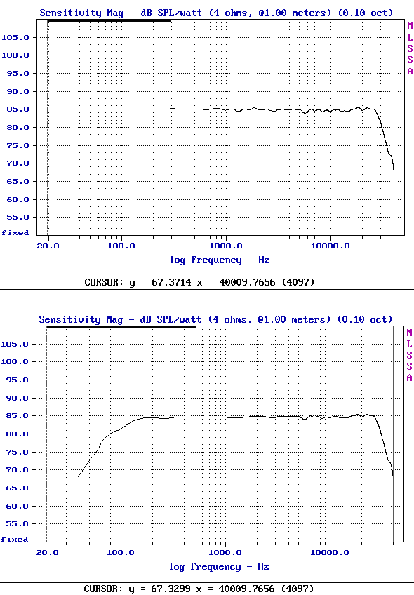

Vor ein paar Minuten habe ich noch einmal die nuVero 4 gemessen, die bei mir im Labor steht.
Sie zeigen "den Glättungseffekt" der adaptiven Filterung.
(Der dicke schwarze Strich "links oben" im Diagramm wird von MLSSA generiert und bedeutet, dass in diesem Bereich die Messung "nicht definiert" ist. Zum Beispiel wird im "adaptive Modus" der Bassbereich mit viel zu wenig Tiefgang dargestellt und ist nur für (relative) Vergleichsmessungen geeignet.
Hier also die nuVero 4 (ca. 1 m Abstand) oben mit rectangular window, unten mit adaptive window Speaker Mode (hier kann man bei MLSSA zwischen "Room Mode" und "Speaker Mode" wählen).
Der Glättungseffekt des adaptiven Fensters würde im Bereich 500 bis 1000 Hz selbst eine kräftige Welligkeit "wegbügeln", bis 2 Khz noch deutlich und sogar bis in den Bereich 6 bis 7 kHz erkennbar.)
http://www.nubert.net/g-nubert/nuV4_frqRect_u_adapt.png

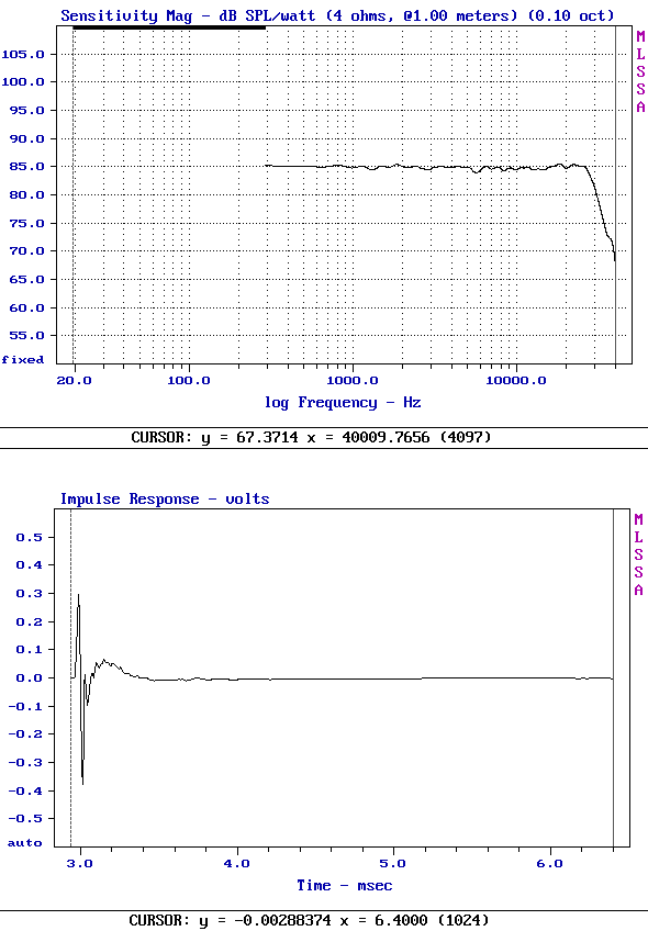

Hier Frequenzgang und "Nadelimpuls" window 2,94 bis 6,4 ms. (Sieht zwar "etwas verfremdet" aus, ist aber für "Insider" ein "tolles" Ergebnis.)
http://www.nubert.net/g-nubert/nuV4bFrq_u_N.png
