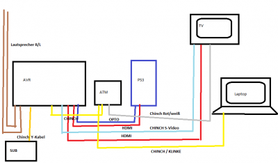

Könntest du mal eine Skizze anfertigen und hier posten mit all deinen Komponenten und der kompletter Verkabelung? das würde sicherlich helfen.. da es schwer ist sich die Lage aufgrund deiner Beschreibung vorzustellen..Fabolosta11 hat geschrieben:Hey,

So habe mal eine Zeichnung angehängt ( Wie man sieht habe ich sehr viel Mühe investiert)
