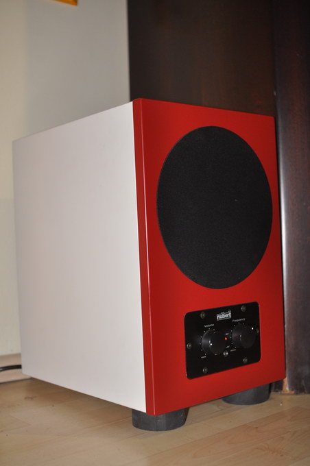

Klingt für mich nach einem denkbar ungeeigneten Platz. Ich mag auch keine sichtbaren Kabel haben, aber nicht zu Lasten des Klanges.cami2000 hat geschrieben:...... (steht seitlich in den Raum)!
Zum einen hasse ich sichtbare Kabel, zum anderen möchte das Ding auch nicht unbedingt sehen, so hübsch ist er nämlich nicht!
Kabel lassen sich auch nachträglich verstecken, man muss nur etwas Phantasie haben, dann geht das auch.
Ich würde mal den Sub drehen, also schräg stellen. Vielleicht hilft es. Wenn nicht, einfach mal den Sub auf den Hörplatz und dann sich im Raum bewegen, bis es gut klingt. Dann weißt Du immerhin, wohin er eigentlich gehört.
Wenn Dir die Optik des nuBox Woofers nicht gefällt, der AW-1 aus der nuLook-Serie ist baugleich und sieht auch besser aus. Vielleicht wäre der ja die bessere Wahl für Dich. Vor allem in weiß macht er optisch was her. Mein neuer Rear-Sub.....
PS: Da fehlten noch die Füße, mussten halt die provisorischen Schaumstoffabsorber herhalten...........
