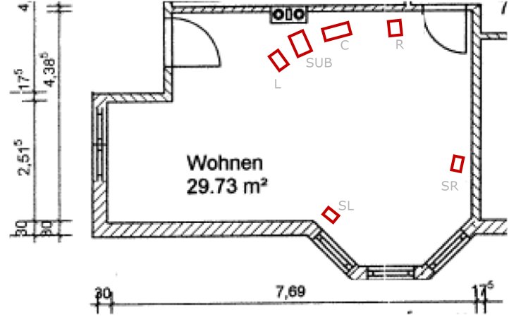

Ich habe einen Grundriss mit LS Anordnung beigefügt. Ich dachte bisher ein DBA wäre bei mir nicht möglich, da die "Bass-Front-Welle" ja in den Erker läuft, quasi in einen Halbkreis. Evtl. ermöglicht ja genau dieser "Halbkreis" ein absaugen. Gerne würde ich meinen bisherigen SUB in den AW-1200DSP tauschen und meinen AW-560 als "Sauger" testen, aber dieser SUB wird ja nicht (nie) fertigNehalem hat geschrieben: Den Grundriss des Raumes kann ich auf den Galerie-Bildern leider nicht so gut erkennen bzw. in wie weit dieser von einem Rechteck abweicht. Falls die Wände nicht parallel sind oder das Zimmer ausgeprägte L-Form hat, geht es denke ich nicht.
- AVR 5.0 | PreOut L/R => aw1300-DSP + aw560-Slave (= Wellenfront) ~ 160Hz |(12dB) Eckfrequenz (12dB)| 90Hz ~ ROTEL RB-06 => nuLine30

Ich glaub auch, dass ein DBA bei dir nicht möglich sein wird. Da geht nichts über Aufstellungsversuche, oder der Umzug in den Hobbykeller
Re: Projekt DBA-35-Surround
Uuuh, der Raum ist ja quasi L-förmig und der Erker kommt auch noch dazu... Ich fürchte, du hast recht, ein DBA würde dort wirklich kaum funktionieren.

wie die anderen schon schrieben, wird ein normales dba da eher nicht möglich sein.ulle hat geschrieben:Ich dachte bisher ein DBA wäre bei mir nicht möglich, da die "Bass-Front-Welle" ja in den Erker läuft, quasi in einen Halbkreis. Evtl. ermöglicht ja genau dieser "Halbkreis" ein absaugen. Gerne würde ich meinen bisherigen SUB in den AW-1200DSP tauschen und meinen AW-560 als "Sauger" testen, aber dieser SUB wird ja nicht (nie) fertig
dennoch könnte eine verzögerte kompensation hinten eine verbesserung bewirken.
ol-die hat hier tolle pionierarbeit geleistet.
mit zwei trix wäre vielleicht sogar ein dba möglich:
a) in dem raum sollte das dba besser "der länge nach", also quer zu hk ausrichtung, installiert werden.
da man bässe ob ihrer großen wellenlänge ohnehin nicht orten kann, wäre das ja kein problem.
lediglich die laufzeit der "vorderen/erreger" subs muss zur hk front entsprechen passend.
b) die "hinteren" subs, also an der linken wand (sehr verwirrend), müssten vielleicht mit
unterschiedlichen verzögerungen angesteuert werden.
wäre jedenfalls ein versuch wert und interessant auszuprobieren
