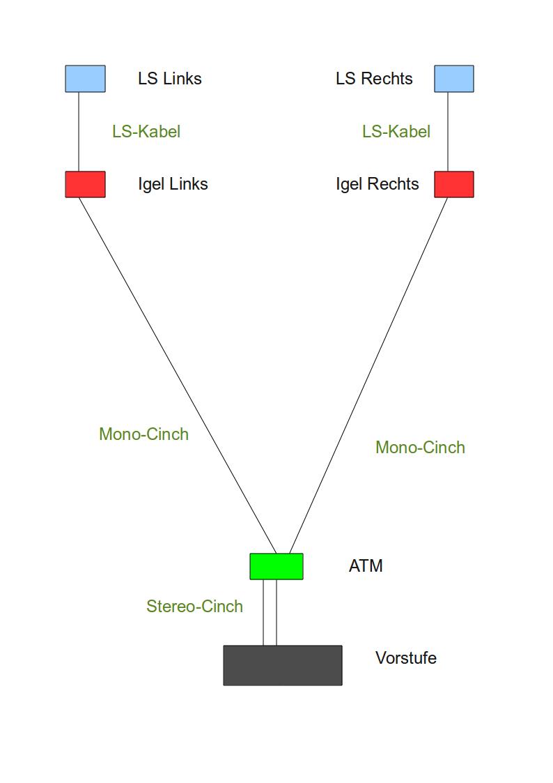

moin-ich habe ein paar nubox 360/5 und möchte sie und meine beiden monoblöcke sac 40 mit einem atm 381 verbinden.welche kabel brauche ich? mein preamp ist ein kirksaeter lab11.gruß uli

Ich meine, irgendwo mal gelesen zu haben, dass man bei den Igeln das Lautsprecherkabel möglichst kurz halten solle. Du müsstest also jeweils einen Monoblock in der Nähe der jeweiligen Box aufstellen. Und dann brauchst du natürlich ein entsprechend langes bzw. kurzes Stück Lautsprecherkabel. Und wenn du die Monoblöcke getrennt aufstellst, dann brauchst du zwei Mono-Cinch-Kabel, in der Länge, die du von Monoblock bis zum ATM-Ausgang zurücklegen musst. Desweiteren ein Stereo-Cinch-Kabel zur Verbindung von ATM-Eingang mit Vorstufenausgang (das liegt dem ATM aber normalerweise bei).

moin,danke für die schnelle antwort.leider habe ich eine blockade im kopf,kann deinen vorschlag nicht so richtig im geist umsetzen.das liegt wohl daran,weil ich im moment weder die igel noch das modul habe(kommen erst in ein paar tagen).ich denke,wenn ich die teile habe,ergibt sich das ganze.ich habe im hifi-forum zu einer ähnlichen sache eine frage gestellt,bei der mir nach ihrer absendung die antwort schon selbst eingefallen ist.........wünsche noch einen schönen abend-uli

Danke für das Schema.Das macht Sinn.Kann mir alles jetzt vorstellen...........Gruß
