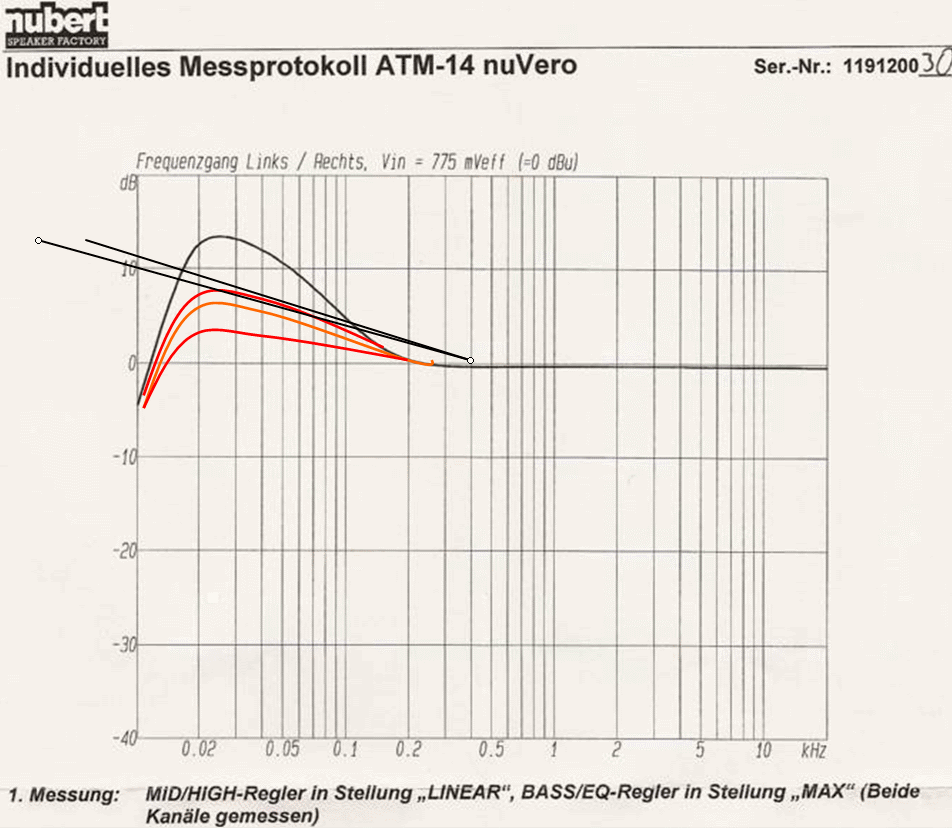

Ich denke, es kommt darauf an bei welcher Frequenz der Bassregler eingreift. Im Fall vom CA 740/840A eben bei +-10db / 10 Hz. Die meisten regeln bei 50Hz oder gar 100Hz. Dann auch noch wie geregelt wird, linear oder mit Buckel..Ich habe auch das Gefühl, dass man mich ein wenig missverstehen will. Es ist ja nicht so, das ich grundsätzlich unzufrieden bin, ich habe mich nur gewundert warum mein kleiner AVR mit einer mittleren positiven Bassposition mehr Bass erzeugt als meine 5x so teurer Stereovollverstärker.
Beim CA sieht das so aus: Da ich nicht weis wo das Messdiagramm beginnt 0 oder bei 10 Hz sind beide Werte eingezeichent (schwarze gerade Linie, die roten sind Gedankenspiele der ATM-Regelung vom Bass)
Sofern man nach persönlichem Geschmack Bass nachschieben möchte - die CA betonen mehr den Tiefbass, den Kickbass anheben klappt beim 740/840A nicht so richtig.

Re: Cambridge Azur 840A V2 bassschwach?
Deswegen habe ich die Bassregelung vom CA 740A gemessen.
Das ATM macht viel mehr als nur den Bass zu beeinflussen... und das wiederum anders als der CA. In meinem Fall konnte ich bisher gut auf das ATM verzichten, zumal bei mir der Bass auf 0 steht.
