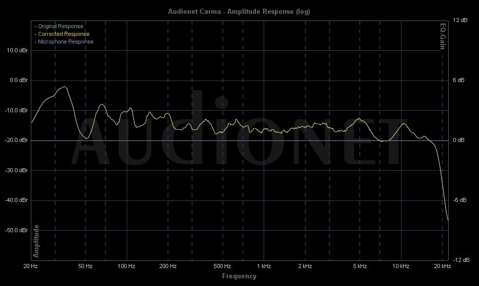

da mir für den privaten nuDay ein AW-1300 zur Verfügung stand, interessierte es mich, ob man den ohnehin schon voluminösen Bass der nuVero 14 noch weiter optimieren kann.
Als ich meine nuVero 14 bekam und das erste Mal Musik damit hörte, meinte ich, ich säße im falschen Film: Es war zwar Tiefbass vorhanden, aber der Kickbass um 50 Hz, durch den Popmusik erst richtig Spaß macht, weil sich in diesem Bereich die Bassdrum bewegt, fehlte einfach. Glücklicherweise hatte ich mir gleich ein ATM mitbestellt, allerdings sah die Ausgangslage auch bei eingeschaltetem ATM, alles in Linear-Stellung, nicht gerade rosig aus. Eine Messung mit CARMA bestätigte das Problem. Die linke Box zeigt, deutlich zu sehen, einen Einbruch bei ca. 80 Hz:
Nun die rechte, besonders fällt hier der Einbruch bei 50 Hz auf:
Wie mir die Forenexperten bestätigten, kommen die Probleme wohl von unserem Holzhaus, da die Gipskartonwände manche Raummoden einfach absorbieren. Die Absorption bei 50 Hz schiebe ich auf die daneben stehenden Sofas.

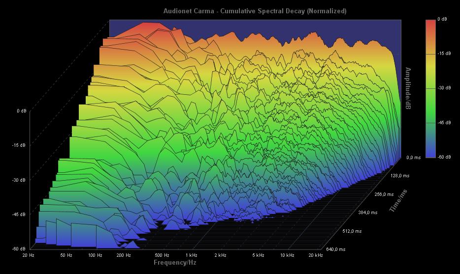

Nun noch die Wasserfalldiagramme, zunächst links:
Und rechts:

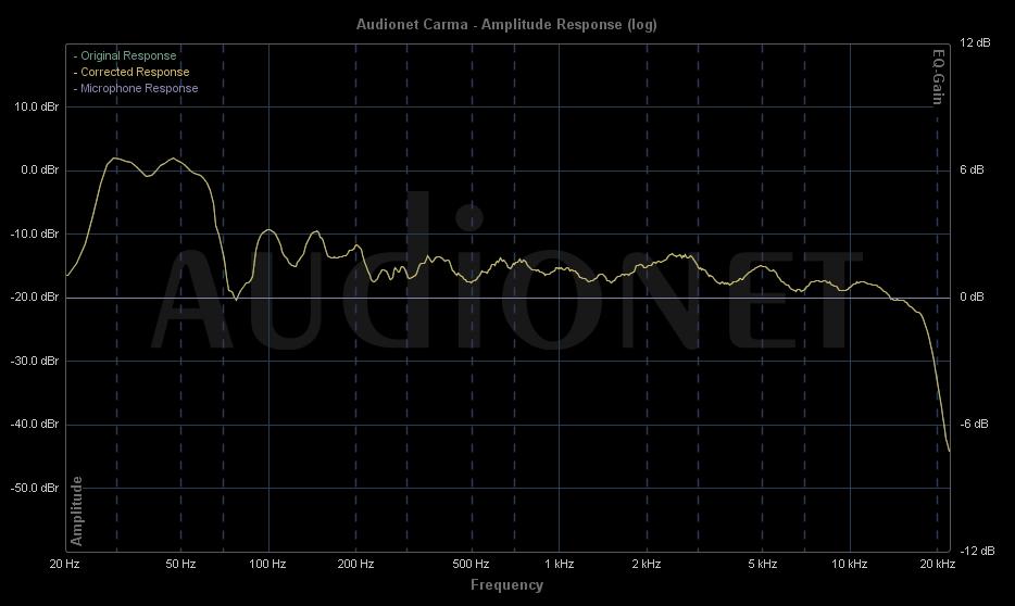

Bisher behalf ich mir damit, das ATM bis kurz vor die 15-Uhr-Stellung aufzudrehen, was den Bass insgesamt voluminöser machte, die Einbrüche im Frequenzgang aber nicht egalisierte:
Linke Box:
Und rechts:
Linke Box:

Nun die rechte:

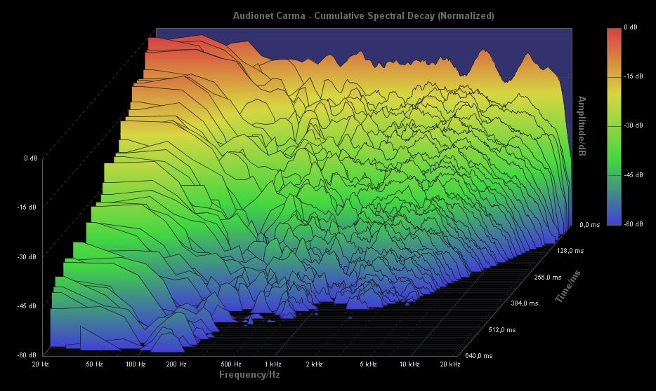

Die Wasserfalldiagramme zeigen, dass ich mir damit aber größere Nachhallzeiten im Bass einhandelte, was man stellenweise auch hörte:
Links:
Und rechts:
Links:
Und rechts:

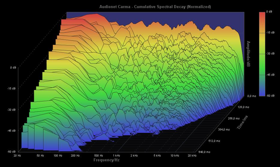

Die Wasserfalldiagramme haben sich zur Ausgangssituation auch leicht verbessert. Links:
Und rechts:
Bevor hier Fragen auftauchen, ob der Sub zu orten ist: Ich habe diesen bei 100 Hz abgetrennt und egal, wo ich mich im Raum befinde, kann ich den Bass nicht lokalisieren. Bei der Menge an Einstellungen, die der AW-1300 bietet, habe ich mir eine Excel-Datei mit den Einstellungen angelegt, damit ich das ganze Prozedere nicht noch einmal wiederholen muss. Wen diese interessieren, der möge mir eine PN schicken.
Ergänzen möchte ich, dass das Messmikro bei allen Messungen am Hörplatz stand.

Und rechts:
