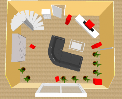

Ach, irgendwie hab ich das Wort "diagonal" überlesen. Also den TV in die (von jetzigen Hörplatz aus gesehen) linke Ecke ?kdr hat geschrieben:Marcel....
dezent entgegen dem Uhrzeigersinn vom Eckteil des Sofas aus gesehen drehen.
Kanns mir platzmäßig nicht ganz vorstellen. Da muss ich erstmal "Sweet Home 3D" konsultieren
Der wird bei nichtgefallen nichts nützenUnd setz Dir nen Helm auf![]()
Edit:
Also so in etwa?
Marcel

Marcel....
so hatte ich das gedacht , probier das doch mal .
und hinterm TV die Ecke mit einem oder 2 Kantenabsorbern falls sich dort ein dröhnen entfacht.
