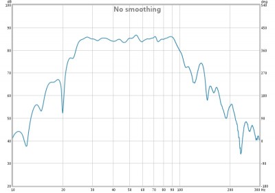

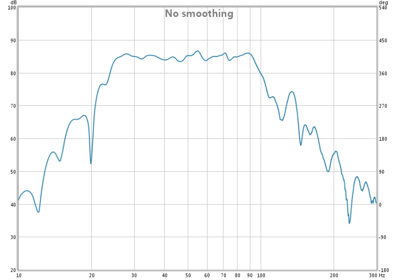

1. beide 880 jeweils vorne/hinten mittig:
- sehr gute Raumanregung im ganzen Raum
- RT60 ganz gut
- Frequenzgang befriedigend
2. beide 880 jeweils vorne in den Ecken:
- RT60 relativ schlecht
3. beide 880 diagonal in 2 Ecken:
- Raumanregung nur befriedigend
- RT60 ganz gut
- Frequenzgang ganz gut
- Bass war ortbar. Deshalb habe ich die Aufstellung verworfen.
4. beide 880 vorne - 1300 hinten
- Raumanregung ganz gut aber nicht der Bestwert wie 1 und 2
- RT60 ganz gut
- Frequenzgang gut bis sehr gut
5. wäre dann je ein 1300 vorne/hinten mittig
- werde ich noch irgend wann testen
Mal schauen, wie sich die Auftragslage entwickelt. Momentan komme ich ganz gut klar. Aber bässer geht immer.
Ach übrigens. Der Raum hat auch noch Schrägen vorne und hinten. Das macht den Bass noch unberechenbarer und DBA ist da mal gar nicht drin.
