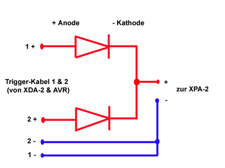

ich möchte die Emotiva XPA-2 jeweils von der XDA-2 und dem AVR triggern, tut es da ein Y-Kabel, wenn ja wo bekomm ich das her.

Ja richtig.g.vogt hat geschrieben:Hab ich dich richtig verstanden: Du willst den Triggereingang einer Endstufe von zwei Vorstufen ansteuern?
Danke für die Erklärung. Schrotten möchte ich natürlich nichts.g.vogt hat geschrieben:Dann hol schon mal den Lötkolben raus, denn ich glaube nicht, dass es einen passenden Adapter dafür gibt. Ein reines Y-Kabel tut es nicht, womöglich kommt es hier zu einem Kurzschluss der beiden Triggerausgänge; du brauchst einen Adapter mit eingebauten Dioden, um eine gegenseitige Beeinflussung der Triggerausgänge zu verhindern.
Auch dir Martin besten Dank für die Erklärung, deckt sich ja mit Geralds aussage.Weyoun hat geschrieben:Sehr richtig! Ohne Rücklaufdioden läuft da nix. Stell dir mal vor, der AVR schaltet die 12V frei, die andere Vorstufe ist jedoch noch ausgeschaltet, also in einem "elektrisch undefinierten Zustand" und dann gibst du einfach 12V auf den AUSGANG! Das kann in die Hose gehen, wobei ich mir schon vorstellen kann, dass der ein oder andere Hardware-Entwickler der Vorstufen da schon "mitgedacht" hat und einen entsprechenden Schutz verbaut hat. Nur sicher ist das eben nicht.![]()

Hi Rudi,rudijopp hat geschrieben:Moin Moin Olaf,
hättest du mich gestern gefragt, hätt ich dir fix die extrem einfache Schaltung auf'n Papier gemalt
Mir auch.rudijopp hat geschrieben:Bei den teuren Empfehlungen sträuben sich mir die Nackenhaare. Gerald hat's aber auf'n Punkt gebracht, wie es ganz einfach geht.

Wie wärs wenn du das für mich machen könntest, dann weiss ich wenigstens das es funktioniert.rudijopp hat geschrieben:Ich schliesse mich Geralds Vorschlag an, dass du dir das Y-Kabel fix selbst lötest, musst halt nur in beide +Pole der Zuleitungen ne Gleichrichter-Diode in Reihe einlöten.
Nu mach ich dir schon fix so ne feine Zeichnung...Surround-Opa hat geschrieben:Wie wärs wenn du das für mich machen könntest, dann weiss ich wenigstens das es funktioniert.![]()
Hat auch keine Eile, wenn du wieder in heimatlichen Gefilden bist, werde ich mich diesbezüglich nochmal vetrauensvooll an dich wenden, wenn ich darf.
