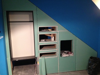

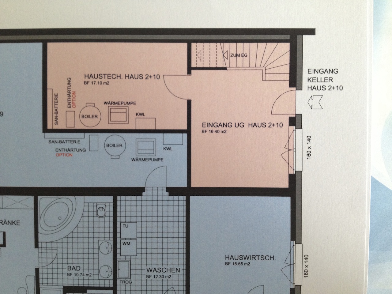

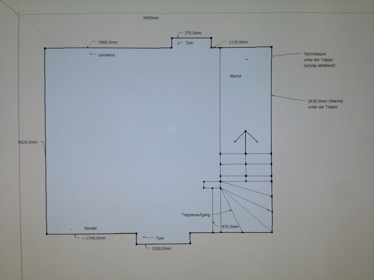

So, ich habe nun mal ein paar Fotos mithochgeladen. Ich hoffe es klappt.
Geplant ist der Subwoofer unter die vielen Aussparungen, bis jetzt ist dort noch abgedeckt. Dort wäre die Aufstellung 1/4 Raumlänge und Raumbreite....

Es wäre mehr aus optischer Sicht. Dort ist er schön in die Wand integriert und es sieht dann aufgeräumt aus.
Dann würded ihr also den Sub eher bei den Frontlautsprechern aufstellen?
Testen konnte ich bisher noch nicht. Es ist noch viel zu staubig!! Ich möchte einfach nicht alles verspachteln und verputzen, wenn ich den Sub eh nicht dort aufstellen kann. Da ist mir der Aufwand zu gross...
