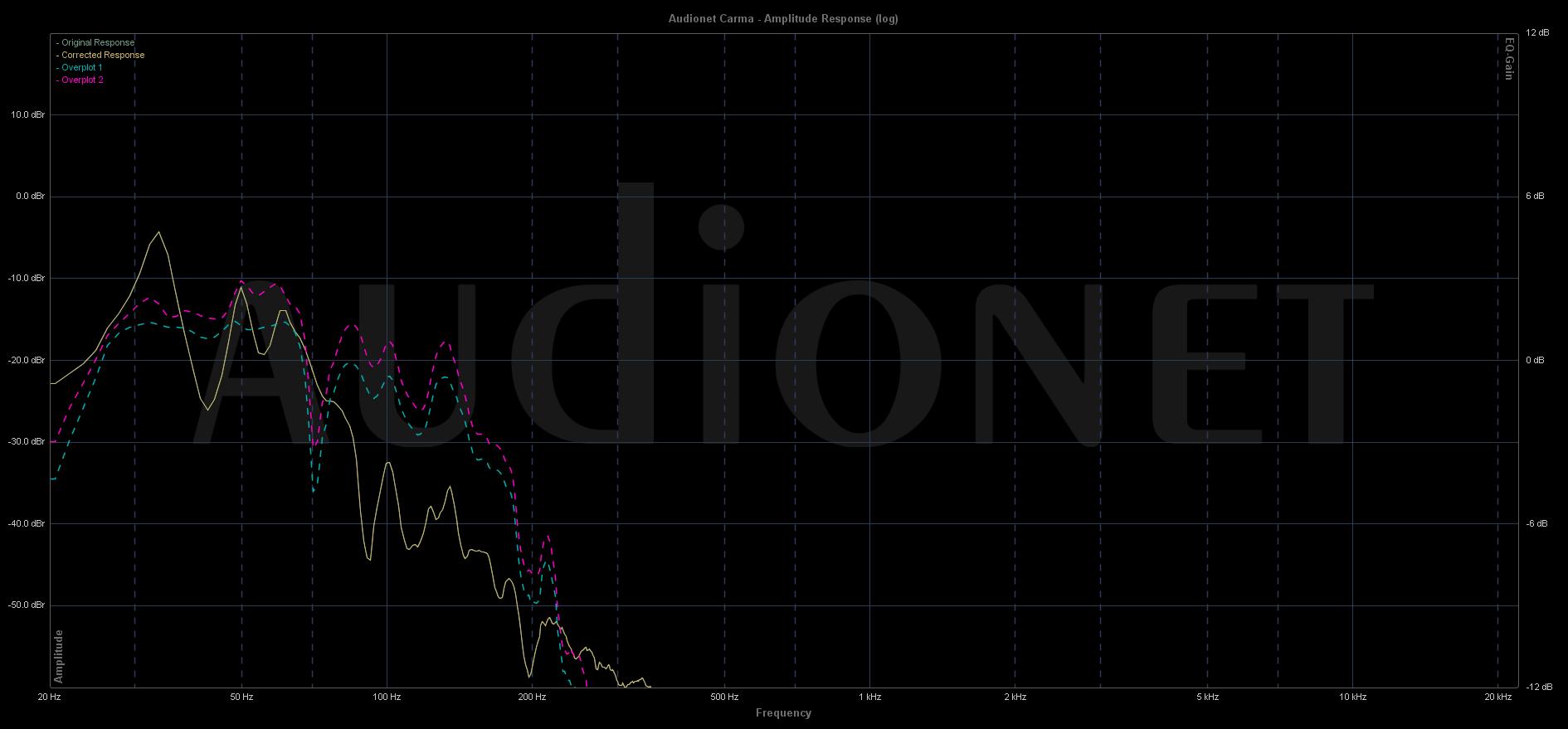

So, hier der vergleich der Euqalizer von Audyssey und der Antimode:
Gelb ist ohne alles
Grün ist mit Antimode (wobei man sich hier die Kurve noch ca. 5dB höher denken muss, da ohne die AM 5dB leiser eingemessen wurde)
Pink ist mit Audyssey
Noch irgend welche Wünsche, habs Mikro grad noch angeschlossen?
Gelb ist ohne alles

Na sieht doch super aus, was das AM da macht.
Der Anzeige spiegelt im Endeffekt wieder was meine XT Receiver gemacht haben, es war zwar meist besser als vorher aber richtig linear war es nicht und irgendwelche Moden sind dann auch immer stehen geblieben.
Aber im Vergleich zum Ergebnis ohne EQ sind beide schon ein deutlicher Fortschritt.

Ja sind beide fast gleich.
Was mir nebenbei aufgefallen ist: Der einzige Unterschied der Modi Movie und Music von Audyssey beim Equalizer liegt darin, dass bei Movie der Hochton zurückgenommen wird. Also etwa das was die Höhenschalter an den Nubert Boxen machen nur noch ein wenig mehr. Ansonst ist bis 5kHz alles identlisch.

Die Unterschiede spiegeln höchstwahrscheinlich nicht einmal einen Bruchteil der Messungenauigkeit wieder.ThomasB hat geschrieben:Sind ja massive Unterschiede.
Rank
Re: Zweiter Subwoofer
Man darf in dem Fall aber Messungenauigkeit und Differenzmessung nicht in einen Topf werfen.Rank hat geschrieben: Die Unterschiede spiegeln höchstwahrscheinlich nicht einmal einen Bruchteil der Messungenauigkeit wieder.![]()
Wenn der Pegel, die Mikrofonposition und äußeren Bedingungen identisch sind, kann auch ein sehr einfach Messung Differenzen sehr genau aufzeigen, während eine absolute Messung äußerst komplex ist und eine vergleichbare Genauigkeit nur sehr viel schwieirg zu bewerkstelligen ist.
Das für sehr viele Messungen in der Physik, völlig unabhängig von Lautsprechern oder Akkustik etc.
Wir können also gerne alle 3 Messungen anzweifeln, aber die Differenz zwischen den Messungen sollte, wenn die Messung halbwegs sauber war, schon sehr viel genauer sein.

Zweifelst Du etwa an meinen Messmethoden?Rank hat geschrieben:Die Unterschiede spiegeln höchstwahrscheinlich nicht einmal einen Bruchteil der Messungenauigkeit wieder.![]()
Also die Kurven sind fast identisch, wären die Subs bei der Messung der AM jetzt noch 5dB lauter schätze ich dass sie überall bis auf 2-3dB gleich sind, das hört dann in dem Bereich kein Mensch mehr.
Ich bin positiv überrascht vom Audyssey. Bin echt am überlegen ob die AM zurückgehen soll. Der Sub wird fast identisch wie mit der AM kalibriert... Jetzt muss ich nur noch schauen ob ich damit leben kann dass Audyssey den Frequenzgang der restlichen Boxen auch verändert.
Du musst dabei auf den vorderen Teil bis 80Hz achten. Wenn der Sub hintenrum abfällt, dann macht das AM auch nichts mehr, ebenso wie das Audyssey, da der gesamte Part unter dem Referenzniveau liegt.urlaubner hat geschrieben:schätze ich dass sie überall bis auf 2-3dB gleich sind, das hört dann in dem Bereich kein Mensch mehr.
Bekommen die Subs Fullrangesignal?

Glaub nicht. Für die Messung hab ich die Fronts abgeklemmt und crossover auf 200Hz gestellt.Lipix hat geschrieben:Bekommen die Subs Fullrangesignal?
Im Carma Menü ist die Messung Sub(PCM) ausgewählt. Ich glaube aber dass Carma das Signal nicht an den Sub Kanal schickt sondern an die Fronts. Dann würde natürlich der Pegel zu 200Hz langsam abfallen.
