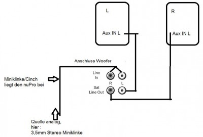

- Fly
- Beiträge: 1188
- Wohnort: Schwäbisch Gmünd
- Been thanked: 2 times
Re: Anschluss nuPro A10 + AW-331 an PC-Soundkarte
siehe Anhang
Lineout Filterung bei nuPro A-10: 80Hz

Die Anlage läuft mit der von Urlaubner vorgeschlagenen Lösung rund.
Und danke an Fly für die anschauliche Skizze.
