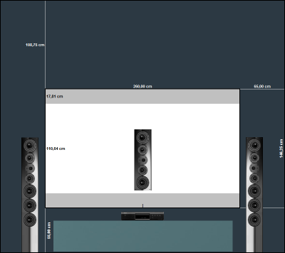

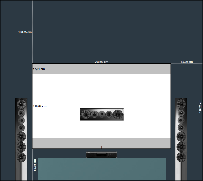

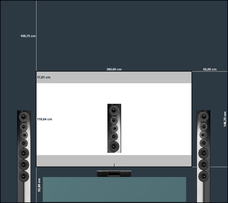

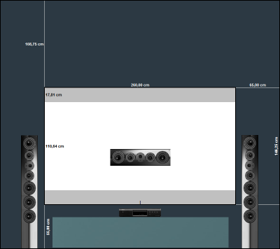

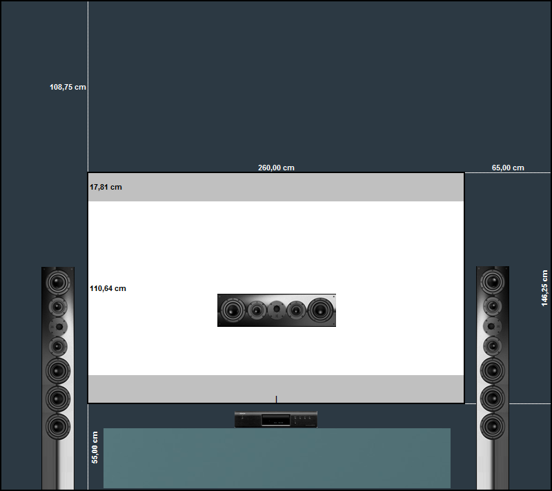

Hab bezüglich Schalltransparenter Leinwand ein paar sehr interessante Threads im Beisammen Forum gefunden und die Überegungen gehen definitiv in diese Richtung. Was bedeuten würde, dass ich bei der Centerpositionierung sehr flexibel bin, daher die Frage senkrecht oder waagrecht? Soweit ich das rausbekommen habe wäre senkrecht besser was das abstrahlverhalten/reflektionen... angeht, jedoch befürchte ich, dass ich dadurch die "geschlossene front" ein wenig verlieren könnte. Außerdem würde er höher hängen als die Nuvero 14. Also die Hochtöner wären auf verschiedenen Höhen.
Welche Variante würdet Ihr bevorzugen und warum?
Falls sich auch wer spielen möchte kann er das hier machen. Viel Spaß
EDIT: Laut Hotline sei ein liegender Betrieb sinnvoller, da er dann breiter Abstrahlen würde als stehend, was natürlich sinnvoll ist, wenn man nicht alleine auf der Couch sitzt. Außerdem erwart ich mir dadurch eine geschlossenere Front. - Immer noch nicht fix entschieden, aufgrund dieses Threads!
Gegenstimmen?
Gegenstimmen?

Mit dieser Begründung würde ich definitiv die aufrecht stehende Variante bevorzugen.Pfingstspatz hat geschrieben:Welche Variante würdet Ihr bevorzugen und warum?
Wie groß die hörbaren Unterschiede wirklich sind sei dabei mal dahingestellt.
