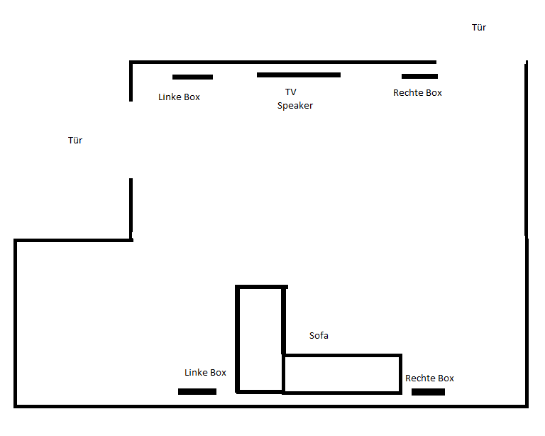

So ich habe ja vor mit dazu den Pioneer vsx-922 zu kaufen und der hat ja ein Mikrofon dabei zum einmessen.
Jetzt hab ich mir im voraus mal die Anleitung runtergeladen und ein bisschen angeschaut einfach mal um mich zu informieren weil ich sowas noch nie gemacht habe. Da steht drin das man das keine Hindernisse zwischen Mirko und Boxen stehen ich habe euch jetzt mal eine ganz billige
 Zeichnung von meinem Zimmer gemacht.
Wo ich den Sub hinstelle weiß ich noch net genau !!
Wenn ich das Mirko also am Sofa aufstelle dann ist das Sofa ja im weg und stört wahrscheinlich beim einmessen oder ?? Kann ich das Mirko auf auf einen Sockel stellen das es höher ist als das Sofa ??

Es wird im allgemeinen empfohlen, dass micro auf ohrhöhe zu platzieren.

Re: nuBox 481 Set
Weil die Couch ja direkt an der Rückwand steht, würde ich mal das Mikro einen halben Meter vorziehen. Am besten ist ein Fotostativ, Mikro auf Ohrhöhe. Bei mehreren Messungen nicht so weit von erster Messstelle weg. Auch wenn es oft anders geschrieben steht. (30 cm links/rechts/vorne/hinten  und auch mal etwas höher oder tiefer empfehlenswert...)

Re: nuBox 481 Set
Das Mikro einfach auf Ohrhöhe deines bevorzugten Hörplatzes bringen (Stativ ist gute Wahl, aber man kann auch improvisieren). Erste Messung durchführen.  Kommt danach die Meldung, bitte das Mikro an die zweite Stelle positionieren  verschiebst du das Mikro auf Stativ. Aber bitte nur in ca. 30cm Schritte!!!

Re: nuBox 481 Set
Ok danke euch dann werde ich das mal versuchen mit nem Stativ mein Kumpel hat da eins
Kann ich auch das Mikro mit dem Stativ aufs Sofa stellen ??
