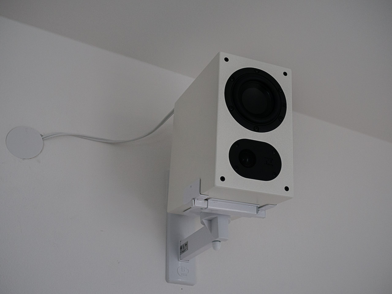

Jo, das war wohl ich. Habe es auch so verstanden, dass der Hochtöner nach oben hin weiter abstrahlt und somit umgedreht weiter nach unten.
Hier nochmal die Überkopfvariante mit dem BT77.
