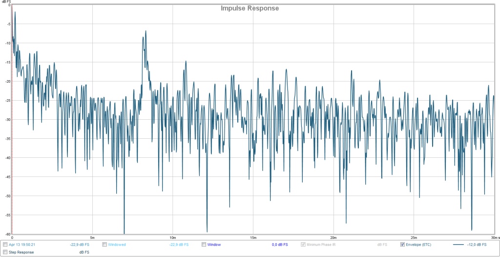

Hey zusammen,
als kleine Ergänzung poste ich hier mal die RT60 (Nachhallzeit) des Raums, nachdem die Absorber angebracht waren (einen vorher-nachher-Vergleich haben wir leider nicht durchgeführt). Für einen Wohnraum ist das schon beinahe perfekt. Oberhalb von 200Hz befindet sich der Nachhall eigentlich konstant (und vor allem sehr linear) unterhalb der 0,4s-Grenze.
Auch die ETC passt bis auf einen Ausreißer (die Reflexion an der Rückwand) recht gut. Sie sollte sich möglichst immer unterhalb der -20dB Linie befinden, das tut sie bei knapp über 8ms nicht mehr (entspricht ca. 2,5m Laufzeitverlängerung, was wiederum dem doppelten Rückwandabstand des Hörplatzes entspricht.). Falls Fragen offen sind, einfach losschießen.
Viele Grüße,
Berti
Viele Grüße,
Berti
