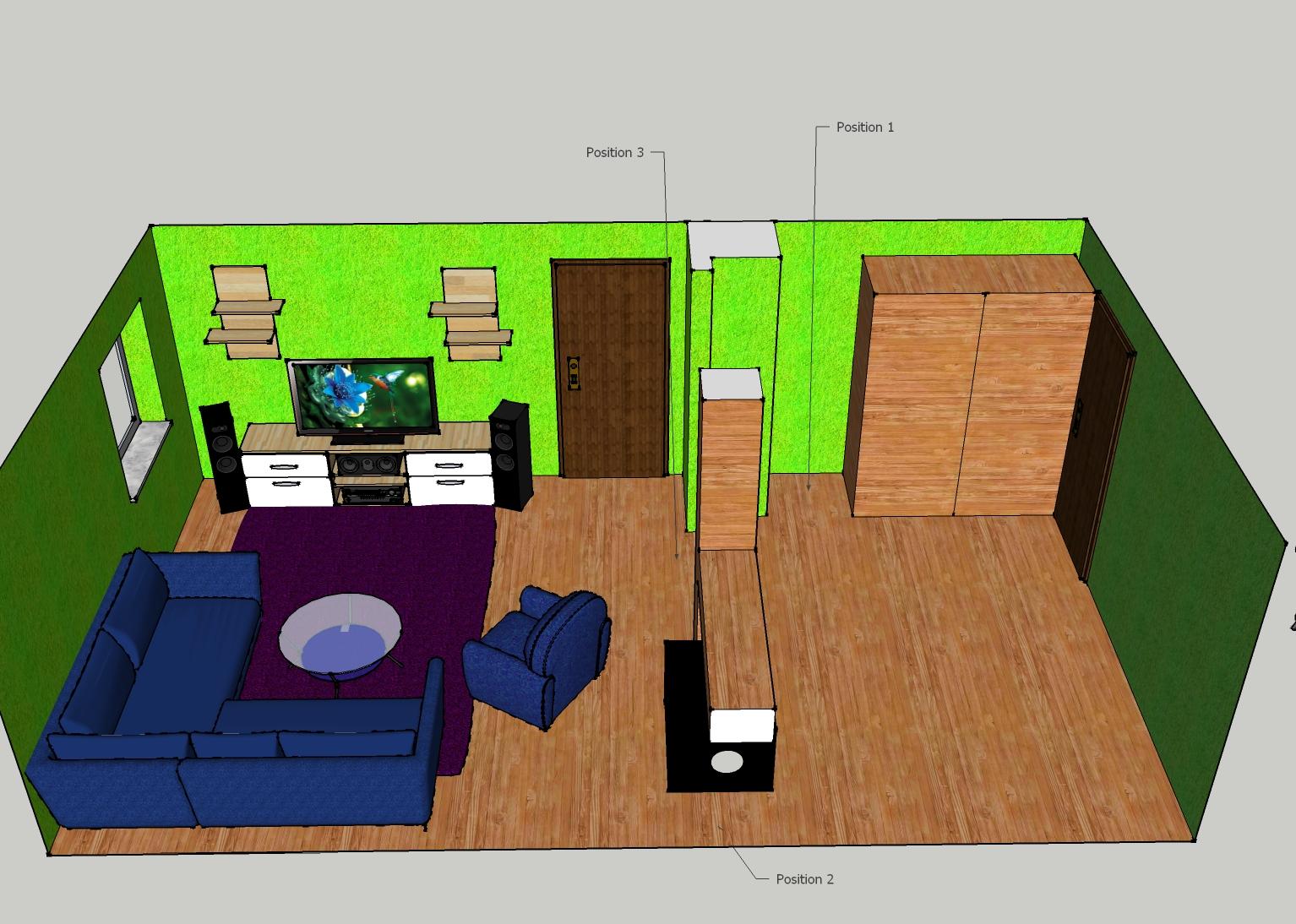

Soweit erscheint mir das schon mal in Ordnung und korrekt. Eine Messung im Raum ergibt jedoch keinerlei Unterschied, egal wo ich den Kasten platziere. Ob vor dem Sub, dahinter, gegenüber an der Wand, in einer Ecke, nirgends. Wenn ich das Teil aus dem Raum trage und erneut messe passiert auch nichts neues.
Jetzt besteht natürlich meine Frage: Habe ich irgendetwas vergessen, benötigt der Kasten noch eine weitere Öffnung oder eine schwingende Fläche? Ich hatte auch mal testweise Dämmmaterial drinnen, brachte aber keine Veränderung für den Raum. So wie das Teil schwingt wenn ich messe reagiert es zumindest auf die richtigen Frequenzen. Ich habe ihn auch schon mal hin gelegt um zu sehen, ob das Rohr vielleicht zu hoch angebracht ist.
