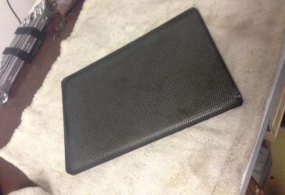

Nach längerer Suche, habe ich bei einem Onlinewarenhaus Gitter von Canton-Lautsprechern gefunden. Natürlich gebraucht, da dieses Cantonmodell Baujahr 1981 ist.
Punkt 2 (schleifen & lackieren)

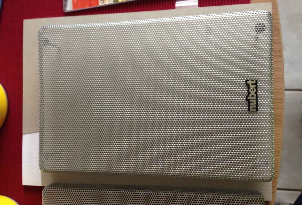

Da ich die Nubox 311er in silber/ahorn habe, wollte ich die Gitter auch in silber. Fand ich persönlich besser wie schwarz...
Canton-Logo ab und angeschliffen, kleine Macken behoben. Lackiert wurde mit Sprühdose und ruhiger Hand!

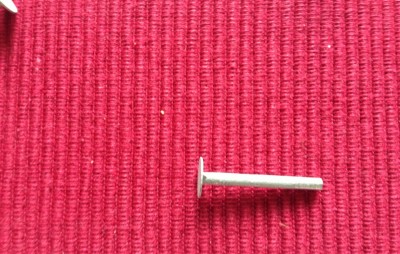

Punkt 3 (Stifte für Aufnahmen)
Besonders gut eignen sich Nägel! Durchmesser 3mm. Spitze abgefeilt, passt!
Diese in die "alten Abdeckungen" stecken für genaue Abstände.
Punkt 4 (Verkleben der Logo's & Stifte)
Köpfe der Nägel mit Sekundenkleber versehen und Gitter bzw. Logo aufkleben. Zum beschweren zwei Maisdosen. (Es geht auch mit Bohnen oder Erbsen... :lol: )

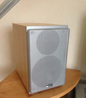

Punkt 5 (Montage)
Kleber gut aushärten lassen, anschließend Gitter vorsichtig aufstecken.
Fertig!!!
