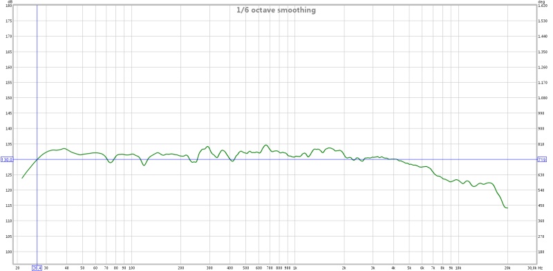

Ich habe nun mal automatisch Korrekturfilter von REW erstellen lassen. Bislang habe ich es "per Hand" gemacht. Vor einiger Zeit hatte ich es schonmal versucht aber die entsprechende Stelle im Programm nicht gefunden. Nach ein paar Minuten suchen gebe ich dann i.d.R. genervt auf
. REW ist wirklich nicht wirklich intuitiv zu bedienen, außerdem ist es ein paar Mal abgestürzt... das Programm ist ein Krampf!
Bei den größten Ausreißern lag ich schon sehr nah an den automatisch erstellten. Die automatische Korrektur ist aber doch deutlich gründlicher und auch schmerzfreier wenn es um Anhebung/Absenkung von Frequenzen geht
Unten das Ergebnis der Mono-Messung im Anschluss. Ich habe von 20Hz bis 2kHz korrigieren lassen, darüber traue ich meinem AVR-Mikro nicht mehr so wirklich.
Bass Sinustöne von 30 - 200Hz hören sich nun absolut gleich laut an, das habe ich bei der manuellen Korrektur nicht so hinbekommen. Hatte erst Bedenken dass bei der automatischen Korrektur zu viel Bass flöten geht, aber es hört sich phantastisch an. Absolut kein Dröhnen und die Töne bsplw. eines E-Bass sind alle gleich laut. Es fehlt aus meiner Sicht absolut kein Bass .
Bei den Sinustönen ist mir aufgefallen dass bei 74Hz die Flaschen im Weinregal in der Raumecke extrem zu dröhnen beginnt. Dort haut REW einige dB drauf, es dröhnt höllisch dort in der Ecke. Da muss ich mir noch was einfallen lassen, evtl gehörten Weinregale aus Edelstahl einfach nicht in die Ecke
Vergleich ohne Korrektur (rot) und mit Korrektur (grün):
