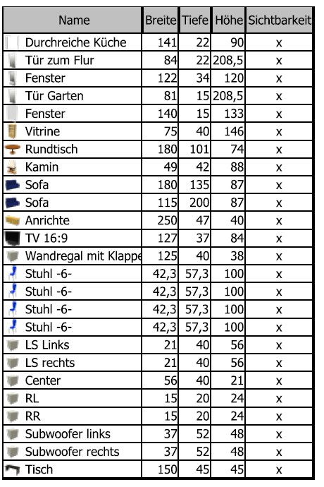

Re: AW 1000 über einem Kamin montieren?
Ich habe mal ein wenig umgebaut.
So könnte ich den Raum um 90° drehen und die Anlage umstellen.
Finde ich nicht ganz so dumm.
Die Raumecken (Subwooferstandplätze) sollten in Verbindung mit dem Antimode machbar sein.
Nachteil: Die Sourrounds wären sehr hoch oder einer könnte auf ein Stativ in besserer Höhe
gesetzt werden und der andere wäre an der Wand montierbar. Nur der Sitzplatz wäre mir
zu nah dran.
Subwoofer und Lautsprecher natürlich nicht ganz so nah an der Wand wie in der Grafik.
Die Fronts vielleicht auf die Subwoofer stellen?
Vorschläge? Anregungen? Ich bin in Bastellaune
