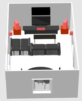

Hier zwei neue Anordnungen:
Subwoofer neben dem TV, Fronts aussen:
Fronts aussen
Fronts aussen
oder
Subwoofer aussen und darauf die Fronts:
Fronts auf Subwoofer
Was tun?

Malcolm
Beiträge: 4218
Registriert: Mo 30. Jun 2003, 20:04
Wohnort: Berlin
Been thanked: 5 times
Re: AW 1000 über einem Kamin montieren?
Beitrag von Malcolm »
Mit welcher Software hast Du denn die Raumskizzen gemacht? Sieht gut aus!

Malcolm hat geschrieben:Mit welcher Software hast Du denn die Raumskizzen gemacht? Sieht gut aus!
SweetHome3D und ich habe es nur schnell zusammen geklatscht.
Die Software ist easy to use.

Und nochmal die ernstgemeinte Frage:
Subs neben den Fernsehen?
Subs nach Aussen und darauf die Front LS?
Was würdet Ihr machen?

Oellie hat geschrieben:Und nochmal die ernstgemeinte Frage:
Maik
Das kannst du doch Easy selbst rausfinden, was dir optisch und auch klanglich besser gefällt. Du musst ja nur umstellen. Ich pers. würde eher die Front-LS auf die Sub stellen und die Subs näher ans Board. Ich hatte auch mal die LS-2 auf dem AW-1 das geht schon. Wie das aber bei deinen großen Subs ist, kann ich nicht beurteilen. Versuch mach kluuch. :wink:
Ich würde auch schauen, dass du einen Platz mit Sweet Spot hast. Sonst finde ich deinen Raum ganz gut für Heimkino.
Beitrag von ThomasB »
Sieht schon besser aus, ich würde noch versuchen mit Hundesofa rechts, das ganze nach hinten Richtung Esstisch zu rücken, dafür die Frontboxen weiter rausrücken.
Gruß Thomas

Beitrag von Oellie »
Den Hörplatz bekommen wir hin.
Ansonsten stelle ich wieder um und mache Hörproben.
Es ist ja richtig, bei der Aufstellung ist es vergleichsweise einfach, die Lautsprecher umzustellen.
Und wenn dann die Lautsprecher von den Subs fallen, dann muss ich die woanders hinstellen :-).
Und verglichen mit meiner jetzigen Aufstellung ist das demnächst ein Traum :-).
Ich werde vorher nachher Bilder machen :-).
Einfach mal hoeren (schau mal in meinen Referenzthread) ob es trocken klingt. 1/4 Aufstellung des Subs sollte bei dir sehr gut gehen.
Hoerposition, wenn es geht, auf 2/5 der Raumlaenge. Damit solltest du eine gute Basis fuer weitere Experimente haben.
Schoen wenn User die man beraet nicht flexibel wie ein Doppel-T-Traeger sind:)

ThomasB hat geschrieben:Schoen wenn User die man beraet nicht flexibel wie ein Doppel-T-Traeger sind:)
Ja, kaum 2 Jahre später mache ich es so, wie es empfohlen wird...
Zur Zeit sind die Subwoofer um 90° gedreht an der linken, langen Wand und sind unter der
Decke und funktionieren wie Dipole und da gegenüber ist der Fernseher mit den Fronts.
Ich habe ewig eingemessen, die Phasen eingestellt, damit der Ergebnis Spaß macht.
Ich wette, ich werde zukünftig noch mehr rausholen.
Zumal ich mich endlich tatsächlich an alle Empfehlungen halten kann.
Maik
