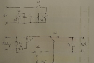

Eine nahezu idiotensichere Lösung und noch dazu bequeme Lösung bestünde in einer auf Relais basierenden, automatischen Umschaltbox, die vom AVR angesteuert wird und sowohl die Verstärker umschaltet als auch für eine sicher angelegte Ersatzlast für den Röhrenamp sorgt. Sowas kann dir ein fähiger Hobbybastler oder eine engagierte Elektronikwerkstatt problemlos bauen.
Wenn dich dieser Ansatz ernsthaft interessiert, dann kann ich dir einen Schaltungsentwurf skizzieren.

Tja, dann bräuchtest du schon jemanden, der sich damit auskennt. Es braucht nur zwei solide Relais, eines für die Umschaltung zwischen den beiden Verstärkern, eines für die Zuschaltung der Lastwiderstände für den Röhrenverstärker, dazu zwei sogenannte Freilaufdioden, eine Sperrdiode, einen Ladeelko mit einem kleinen Ladewiderstand. Das ganze entsprechend verschaltet, siehe Skizze, für deren mäßige Qualität ich mich unter Verweis auf die vorgerückte Stunde und die hier immer noch sehr hohen Temperaturen entschuldigen möchte (ich hab 29 Grad im Wohnzimmer und das Notebook brennt sich quasi durch die Hose).
Die Schaltung wird über eine Schaltspannung gesteuert. Der Triggerausgang, den manche AVR haben, reicht dafür nicht unbedingt aus (das müsste man abklären). Viele AVR haben aber auch einen 230-Volt-Steckdose, die vom AVR mit eingeschaltet wird - an die kommt ein Steckernetzteil, das den Umschalter versorgt.
Wird der AVR eingeschaltet werden die Lautsprecher auf den AVR umgelegt, nachdem ein Lastwiderstand für den Röhrenverstärker eingeschaltet worden ist. Und der Lastwiderstand wird beim Abschalten des AVR verzögert wieder abgeschaltet, wenn der Umschalter schon wieder die Lautsprecher auf den Röhrenverstärker geschaltet hat.
In der Skizze ist die Umschaltung nur für einen Kanal dargestellt. Es ist wichtig, auch die Masseanschlüsse mit umzuschalten, sonst drohen Probleme durch eine Masseschleife. Es braucht also ein Relais mit 4 Umschaltkontakten und ein zweites mit 3 Einschaltkontakten (oder halt zwei Relais mit jeweils 2 Umschaltkontakten usw.).
R1 (ich hätte vielleicht lieber Rel1 schreiben sollen) ist das Relais für die Lastwiderstände, die es über Kontakt b1 zuschaltet, sowie die Einschaltverzögerung über Kontakt a1 für Relais R2. Relais R2 schaltet die Lautsprecher um. Rl sind die Lastwiderstände, ich würde 10 Ohm als Drahtwiderstände verwenden. Rs sind Schutzwiderstände (Drahtwiderstände mit 47 oder 100 Ohm), die als zusätzliche Dauerlast vorsichtshalber kurze Spannungsspitzen verhindern sollen. Der Elko an Relais 1 muss so dimensioniert werden, dass das Relais ca. 1/2- 1 Sekunde angezogen bleibt, wenn Relais 2 schon abgefallen ist. Ich hab in der Skizze den Ladewiderstand vergessen, der muss noch zwischen die Diode und Relais 1.
Die Relais kosten das Stück um die 5 Euro, die Drahtwiderstände auch ein paar Euro, der Rest sind Pfennigartikel. Gehäuse und Lautsprecherklemmen solala, kommt auf die eigenen Ansprüche an. Eventuell rechnet es sich auch, eine fertige Umschaltbox mit soliden Schraubklemmen zu kaufen und das Innenleben durch die Relaisschaltung zu ersetzen.
Ich habe bewusst darauf verzichtet, alle Werte selber durchzurechnen und eine konkrete Einkaufsliste zu erstellen; wenn du jemanden hast, der sich damit auskennt, dann versteht er das Prinzip und kann auch die geeigneten Bauteile auswählen.
Um die Klangqualität musst du dir keine Sorgen machen, Relais sind in fast jedem modernen Verstärker am Lautsprecherausgang.

An Vogt noch eine technische Frage: Warum muss denn die Schaltung der Umschaltbox vom AVR gesteuert werden? Meines Erachtens wäre es viel sinnvoller, es so zu konstruieren, dass es in jedem Fall bei eingeschaltetem Röhrenamp auf Röhrenamp schaltet. Dann könnte man sich auch den Lastwiderstand sparen, oder?!?

maestrovirtuoso hat geschrieben:Warum muss denn die Schaltung der Umschaltbox vom AVR gesteuert werden? Meines Erachtens wäre es viel sinnvoller, es so zu konstruieren, dass es in jedem Fall bei eingeschaltetem Röhrenamp auf Röhrenamp schaltet. Dann könnte man sich auch den Lastwiderstand sparen, oder?!?
Die Variante wäre auch denkbar, nur kann man dann die Schaltspannung nur über eine Master-/Slave-Steckdose gewinnen (oder müsste in die Schaltung des Röhrenamps eingreifen). Auch da würde ich das Relais mit einer Verzögerung versehen, da dann aber für mehrere Sekunden, weil Röhrenverstärker oft eine Weile nachlaufen. Und die beiden Grundlasten von 100 oder 47 Ohm würde ich trotzdem einsetzen.
