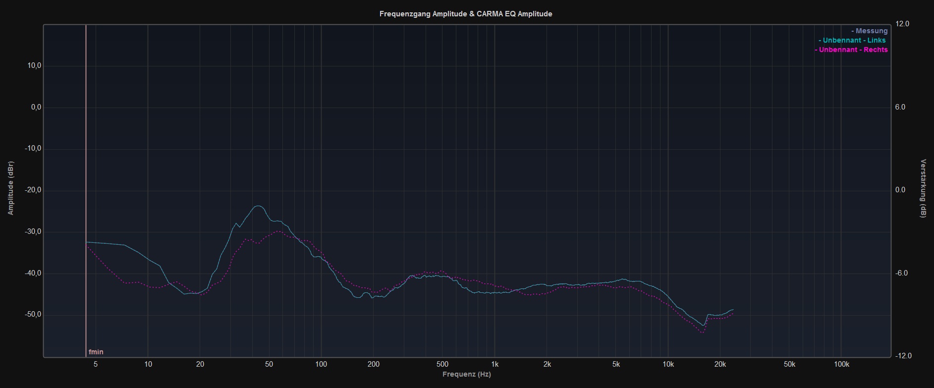

So nun habe ich nochmal die Interne Messung durchgeführt, jetzt sieht die kurve deutlich besser aus.

Ja sieht schon eher nach einem Frequenzgang aus.
Ich würde aber noch 10-20dB lauter messen.
Was man auf jedenfall sieht ist dass der Bass unterhalb 100Hz extrem erhöht ist.
Ein schöner Buckel!
... Dynamic Equlizer oder sowas ist nicht an oder?
Das sind so 20dB mehr als Mittel- und Hochton.
Ein schöner Buckel!

Mittelschwere Katastrophe würde ich sagen wenn es so klingt wie es dargestellt ist.

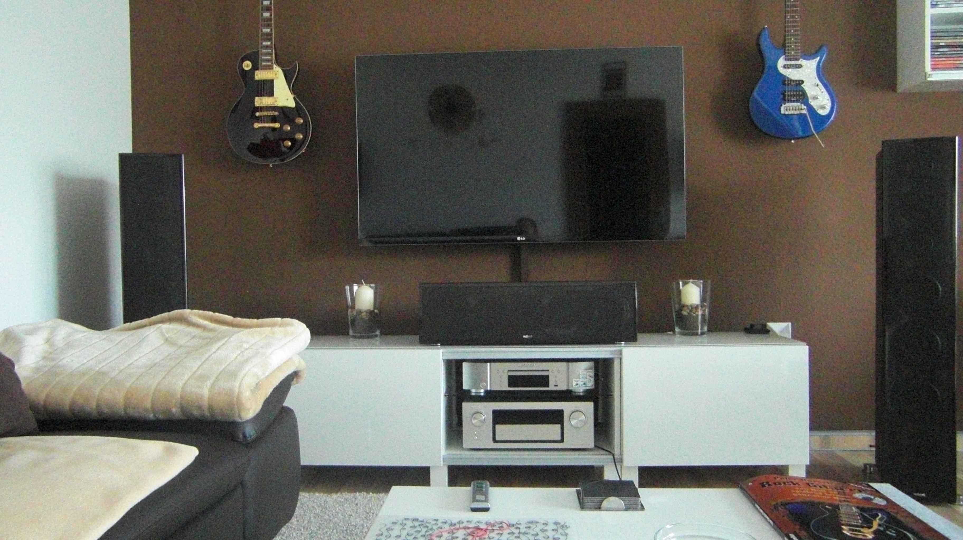

ich habe im pure direkt modus gemessen, also ohne irgendwelche eq's. Ich hänge mal Bilder der Aufstellung an. Der Wandabstand beider Lautsprecher ist Außen 66,5cm und Innen 60cm. Abstand zueinander sind 2,30m Innenseite. Seitenabstand linker LS sind 40cm, ich weis das es definitiv zu wenig ist, kann aber leider daran nix ändern. Hörabstand sind 2,90m.
