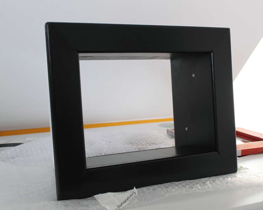

Der fertig lackierte Durchlass für den Projektor mit eingebauter Scheibe
