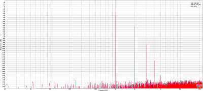

Mit einem VST Pluginanalysator habe ich das Plugin mal unter die Lupe genommen, um mal eine Hausnummer für den Klirr bei Bias 50 zu bekommen, das Bild befindet sich im Dateianhang.
An für sich könnte die Verteilung noch etwas "besser" aussehen, d.h. nicht ganz so gerade zu den höheren Klirrkomponenten abfallen. Dennoch kann ich hier mehr "Single Ended" erkennen, als "Push Pull".
